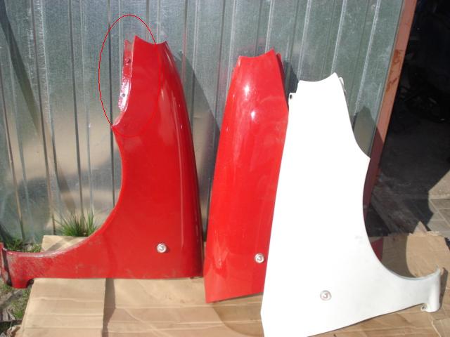

Szukam błotnika przedniego do SC i zastanawia mnie czy były jakieś zmiany w mocowaniu zderzaka na przestrzeni dziejów. Rozchodzi mnie się o fragment zaznaczony na zdjęciu. Ja mam śruby wkręcane od dołu.
jest tylko jeden rodzaj, no chyba ze ktos sobie cos sam wyrzezbil np. trytytki zlosnik.gif

krotki i dlugi kierunkowskaz

mocowanie zderzaka jest takie samo, a mpi i spi chyba mialy tesame blotniki

kiedys ktos pisał , ze sa roznice w błotnikach (ale mozna dopasowac)

to sie podepne choc troszke inne pyatnko czyli wymieniajac zdes z SPI (Abarth) na MPI (Szumi) trzeba tylko zmienic kierunki a reszta jest p&p??

jeszcze mocowanie zderzaka do pasa przedniego jest inne, ale do sie to dopasowac ok.gif

duzo zabawy?

nie, poprostu inny rozstaw i rozmieszczenie, bodajze dwoch otworow pod sruby mocujace ok.gif ktos kiedys fote wrzucal nawet hmm.gif

moze jak przeczyta to wrzuci smile.gif bo bym se oblukał

praktycznie p&p - w SPI jest inne mocowanie zdezia do przedniego pasa - ywalasz te 2 blaszki i w to miejsce dorabiasz 2 płaskowniki - popratrz u mnie jak dobrze oblukasz pod maską to zobaczysz
http://www.centomania.pl/klubowicze/index.php?site=moja_strona&user=rogo&gallery_id=991

oblukal i zrozumial smile.gif dzieki za fote
Tak jak koledzy juz pisali wczesniej roznia sie mocowaniami ale praktycznie bez przerobek mozna zalozyc blotnik spi do mpi i na odwrot.
P.s jesli chodzi o nowe zamienniki to jest tylko jeden rodzaj smile.gif tzn niby rozrozniaja spi i mpi ale co do czego to daja takie same....
