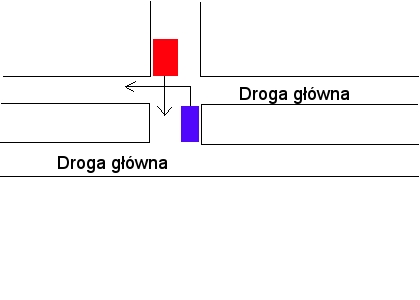

Sytuacja jak na rysunku. Niebieski jechał drogą główną i chce nawrócić więc staje na tym szerokim połączeniu 2 pasów. Kto ma pierwszeństwo? Niebieski niby jak chce jechać w lewo to ma po prawej czerwonego ale z tego co pamiętam, mimo wszystko to niebieski nadal jest na drodze głównej i ma pierwszeństwo, a ostatnio ojciec, który ma 30 lat prawko wyskoczył mi, że to czerwony ma pierwszeństwo. Jak to jest?

niestety ojciec nie ma racji , niebieski ma pierszeństwo przed czerwonym

może nie wiedzieć, bo prawko robił przed 1 V 2005 wink.gif Przedtem zawracający obowiązany był ustąpić zarówno jadącym z przeciwka, jak i tym ze strony "czerwonego".

To ja wrzucę, żeby było łatwiej
Moim zdaniem, zawracający ma pierwszeństwo - przynajmniej tak mnie uczono na kursie,
> może nie wiedzieć, bo prawko robił przed 1 V 2005 Przedtem
Z racji obecności na takim skrzyżowaniu codziennie, radzę bardzo ostrożnie podchodzić do znajomości przepisów przez włączających się do ruchu w takiej sytuacji. Ludzie jeżdżą w cały świat. spineyes.gif
2. Jesli "droga glowna' to droga z oznakowaniem dajacym jej pierwszenstwo to pierwszy przejezdza niebieski
Ale wiele osob, ktore jak Twoj tata, robilo wczesniej prawo jazdy o tym nie wie... Od jakiegos czasu zawracajacy nie musi ustepowac pierwszenstwa wszystkim. zlosnik.gif

przy takim ustawieniu niebieskiego mozna podejrzewac, ze skreca nie zawraca, ale nie ma wyjazdu z ktorego moglby to robic

interpretuja, ze zawaraca...chyba, ze skreci to moga zmienic zdanie

tez robiłem prawko jakieś 10 lat przed ta data tongue.gif , niemniej w egzekwowaniu swojego pierszeństwa w takich sytuacjach jestem daleko ostrożny zlosnik.gif

To teraz zakładamy że u dołu także jest droga i niebieski wyjeżdża z niej i zatrzymuje się tak jak jest narysowane bo jest szeroki pas. U mnie dość częsta sytuacja bo dość szerokie są te przejazdy. W związku z tym jeśli jedzie od dołu zatrzymuje się po środku to czy nadal ma pierwszeństwo? Niby nie zawraca ale tak jakby już sie znajduje na głównej drodze.
kiedyś byłem czerwonym i trafiłem niebieskiego na czołówke , po przyjeżdzie policji orzekli wine niebieskiego , po dłuższej chwili odwołali się od tego co powiedzieli i oznajmili że zmieniły się przepisy , obyło się na szczęście bez mandatu !!!
