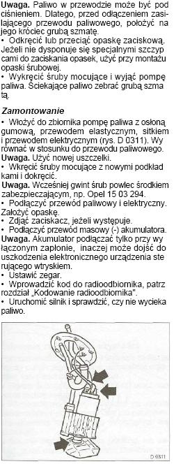

A możesz bardziej sprecyzować położenie pompki paliwa.

może to pomoże:

niestety, excited ma kombiaka, a tam nie dostaniesz się do pompy przez tylną kanapę
raczej kanał byłby potrzebny, ale to już liczmy na podpowiedzi kolegów "karawaniarzy" wink.gif

Kurcze to już drugi raz mnie poprawiasz wpysk.gif.

Gdy usiądziesz na tylnej kanapie, powinno być ja słychać za Tobą pod spodem. Ale sprawdź jak koledzy radzą ten wtryskiwacz.
Pozdro
