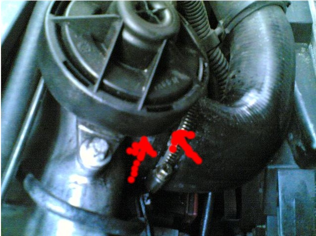

Fotka w zaółączniku. Jest to zawór EGR na kolektorze ssącym. Kida tym "olejem" na wszystkie wężę poniżej tego zaworu aż do osłony silnika "pampersa"

ja myślę, że rwIcIk pisząc "wycie na zewnątrz" miał na myśli wyciek hehe.gif
> silnika "pampersa"

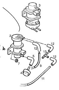

myślałem, że rozmawiamy o takim zaworze (i chyba Darek_mat też):
a tu mowa jest (z Twojej strony) raczej o takim:

> Inny trzeci na nadkolu ale pod przepływką
> Te dwa przy aku są od EGR'a i przepustnicy zawirowania

> I pytanie czy ten elektrozawór jest taki sam jak te
> na lewym nadkolu??
Tak taki sam

> Tak taki sam
to ułatwi poszukiwania
