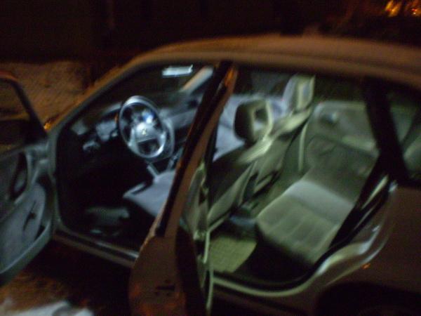

Efekt niesamowity ale trzeba wprowadzić małą poprawkę: niebieskie LEDy świecą za jasno i kiedy siedzi się z tyłu to jest to trochę męczące mieć taką lampę przy oku zlosnik.gif Dziś już mi się nie chce ale jutro zmienię rezystor coby trochę ograniczyć LEDowi prąd i go ściemnić smile.gif
> No i podłączone w aucie
A jakieś fotki z wnętrza będą? co by można zobaczyć jak to się prezentuje w autku zlosnik.gif
> prezentuje w autku
Próbowałem już dawno, po zamontowaniu bialych LEDów robić foty wnętrza ale albo nie umiem albo po prostu zdjęcie nie oddaje rzeczywistości zlosnik.gif Wszystko szare i wygląda zupełnie inaczej niż naprawdę. To trzeba po prostu zobaczyć smile.gif Oto (dawna) próbka, pokazujaca jak trudno jest zrobić zdjęcie. W rzeczywistości jest bardziej biało niż niebiesko:

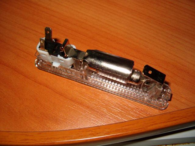

Postaram sie jutro zajrzeć i jak jest instalacja to zrobię jakieś fotki- tylko zapodam pewnie aż po 22 wink.gif
pozdrawiam

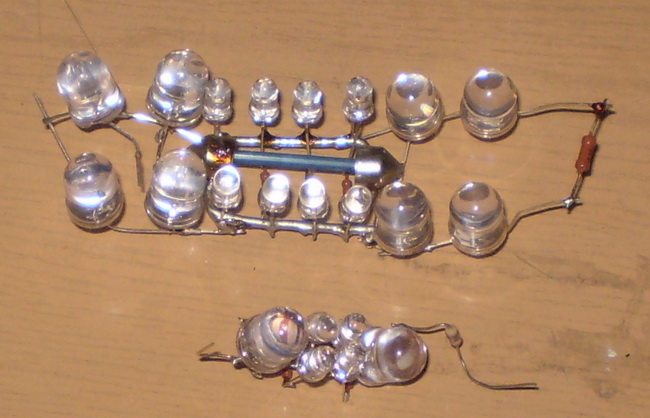

Jako ciekawostkę wink.gif zapodam foty moich prototypowych zestawów LEDów do oświetlenia kabiny zlosnik.gif Jak widać wyszukana konstrukcja do przedniej lampki byłą oparta o końcówki oryginalnej żarówki połączonej patyczkiem zlosnik.gif Całość wkładało się w miejsce żarówki. Taki zamiennik... hehe.gif
Jak już pisałem, w życiu nie spojrzę na zwykłe LEDy. Tylko fluxy x5 i x3.
> O kurde lelek, ale pająki wytworzyłeś
Najtrudniej było stworzyć "szyny" prądową i masową (dwa grube druty miedziane równoległe do "żarówki" ). Nie chciało się lutować do końcówek żarówki. A potem już poszło... zlosnik.gif
> Pozdroofka
pozdrawiam
> Z tyłu w oryginale są 5W, z przodu 10W.
> O ile można trafić do tyłu żarówki 10W tak do przodu mocniejszych > nie
> znajdziesz. Licz się też ze zwiększonym poborem prądu.
> Polecam Ci jednak LEDy, znajdż na allegro takie, które mają w nazwie
> "5 chipów" lub "3 chipy", rewelacja. Z przodu mam 4 sztuki "5
> chipów" a z tylu po dwie "3 chipy" i jest świetnie. Tydzień temu
> zielik i Maro76 widzieli i mogą potwierdzić.
> Pozdroofka

rzeczywiście na allegro wysyp. Mam ciemną tapicerkę, zatem dam z tyłu 2# 5 chipów na stronę, powinno być jasno. I do bagażnika też zlosnik.gif
Będzie OK.

Fota:
> Skoro robienie fotki oświetlonego bagażnika nie ma sensu... to
> rzeczywiście zrób, jak napisałeś.
Zobacz jak wygląda fota auta. Znalazlem w aparacie jakąś funkcję do robienia zdjęć w nocy i coś takiego wyszło. Sam widzisz, że pokazywanie "nie na żywo" efektów oświetlenia mija się z celem bo aparat oszukuje. Zobacz na różnice w kolorze przodu i tyłu.
> Fota:
> Pozdroofka
Nie zrobisz po ciemku dobrego zdjęcia bez statywu.
Jeśli jest ciemno automatycznie ustawia się dłuższy czas naświetlania a zawsze minimalnie ruszysz ręką i stąd to zamazanie, ale do pocieszenia powiem ze nawet ze statywem nie wychodzi czasami mad.gif
...a może pokazuje to czego oko ludzkie nie jest w stanie dostrzec... grinser006.gif
Generalnie jasność wnętrza Twojego autka powyższe zdjęcie oddaje dość dobrze (pomijając różnice w odcieniu)... ok.gif
...i w zasadzie osobom na AK teraz opadają szczęki... a ja potwierdzam - faktycznie u Lelka właśnie tak jasno jest w kabinie zlosnik2.gif
Tak, wiem o tym, ale chodzi mi raczej o to, że aparat lubi poprawiać to co widzi, wyrównuje jasność, kolory itp. Dlatego to co widać na drugim zdjęciu nijak ma się do rzeczywistości. Owszem, jest równomiernie jak na focie, ale jednak nie aż tak jasno. Aparat trochę "poprawił" wnętrze i otoczenie. I ta różnica w kolorze tylu i przodu...
Ty wiesz, że może masz rację?
Z przodu są inne LEDy niż z tyłu. Niby oba rodzaje są "biale, dzienne" ale może różnią się "zimne/ciepłe". Aż się poprzyglądam zaraz bo może moje stare oko nie zwróciło na to uwagi... smile.gif
