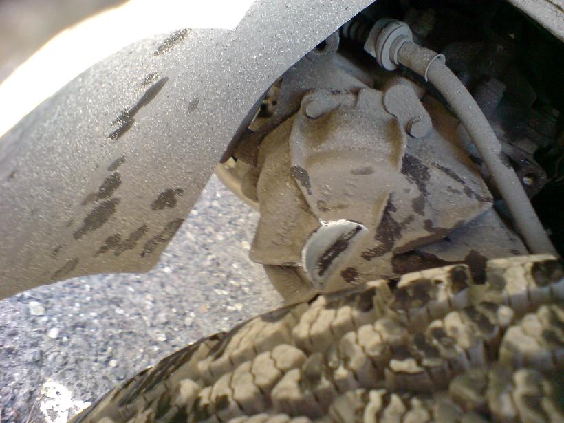

Bierz 6 ze stilo p2 lub gp pandy fajna skrzynka jedyna wada to taka ze moze kolo obcierac o obudowe wink.gif
5mm dystansu i po problemie
No mozna dac inny ale podalem minimum.
a propo tego jakby ktos chcial foto :
felga z poldka 5 cali i opona 145/70
To zależy od felg... u mnie 13 mm jest za mało.
