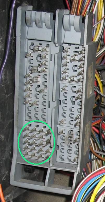

gdybyś szukał w złączach kabelków od krańcówki, to szukaj szarych w tym rejonie:
