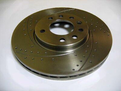

Czy dla połączenia tarcz Brembo + klocki Ferodo dobrą alternatywą mogą być Mikody (zdjęcie) + jakiś klocek (tylko jaki?)?

spróbuj EBC grin staff mam takie założone w połączeniu z ate power disc i są ok
> disc i są ok

> Ale cenowo to raczej nie ma co porównywać
fakt tanie niebyły ale za to jak hamują fiu fiu
