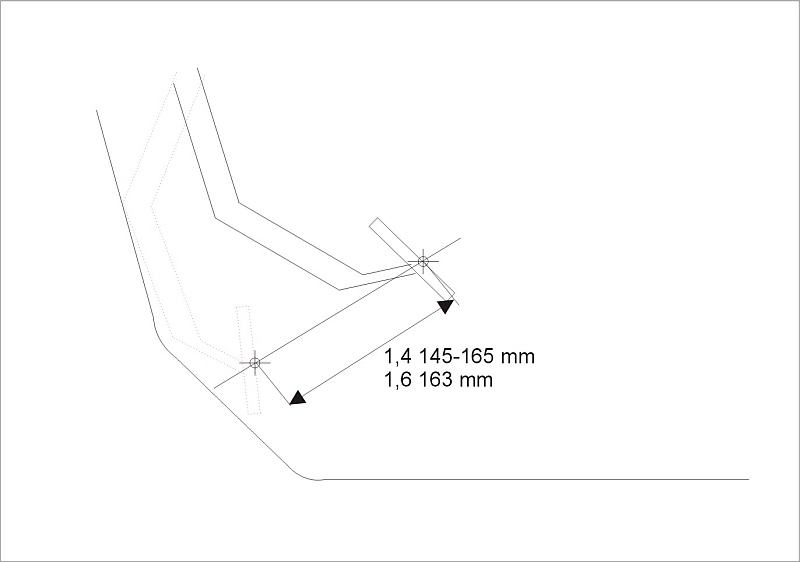

juz o tym pisalem schemat skoku pedalu jest tu
dla 1.8 jest jak dla 1.6
