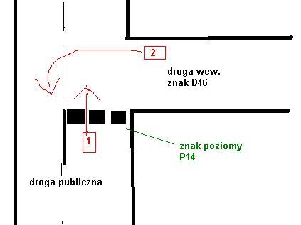

kto ma pierwszenstwo - 1 czy 2?

numer 1

ok. a jesli na publicznej drodze stoi znak "wykrzyknik" z tabliczka "na calej dlugosci ulicy skrzyzowania sa rownorzedne"? dotyczy to takze drog wewnetrznych?
Numer 1 - mam taką samą sytuację u siebie na osiedlu - także wszędzie jest pierwszeństwo
dla nadjeżdżających z prawej strony, ale dwie uliczki są oznaczone jako "droga wewnętrzna" waytogo.gif

jak wszystkie to wszystkie, czyli wedlug mnie wtedy 2 ma pierwszenstwo

Art. 1. 1. Ustawa reguluje zasady ruchu na drogach publicznych oraz w strefach zamieszkania, warunki dopuszczenia pojazdów do tego ruchu, wymagania w stosunku do osób kierujących pojazdami i innych uczestników ruchu oraz zasady kontroli ruchu drogowego.
2. Przepisy ustawy stosuje się również do ruchu odbywającego się poza drogami publicznymi, jeżeli jest to konieczne dla uniknięcia zagrożenia bezpieczeństwa uczestników tego ruchu.
Więc w ramach drogi wewnetrznej - normalnie stosujemy przepisy KD.
Znak P-14 „linia warunkowego zatrzymania złożona z prostokątów” wskazuje miejsce zatrzymania pojazdu na skrzyżowaniu, przed przejściem dla pieszych lub przed sygnałem świetlnym.
Nie zmienia pierwszeństwa - wskazuje miejsce, gdzie trzeba się zatrzymać "jeżeli trzeba się zatrzymać". Ale tu nie ma trzeba się zatrzymać - bo po co? Wyjeżdżajacy z drogi wewnętrznej jest włączającym się do ruchu i ma wszystkim ustąpić. Ale z kolei skąd jadący drogą publiczną ma wiedzieć, że to skrzyżowanie z drogą wewnętrzna? Jak dojedzie i zobaczy - to już się zatrzymał wink.gif
Reasumując - ten na drodze publicznej ma pierwszeństwo (ale o tym nie wie skoro nie ma znaku i "wydaje" mu się, że trzeba stosować zasadę prawej ręki)

i tak jest w całej Polsce--ewidentny brak oznakowania pionowego.....(nie licząc bzdurnych ograniczeń prędkości dla suszarek).
a tak przy okazji--nie wydaje Wam się, że DROGA WEWNĘTRZNA to jakiś typowo polski wynalazek? hmm.gif po co komplikować dodatkowo PoRD hmm.gif
Cos w tym chyba jest, wlasnie widzę za oknem ze u mnie jest tak samo z tym że stoi znak że jesteśmy na głownej a te "grube linie" są poprostu przed przejsciem dla pieszych"
U mnie przed skrzyżowaniem jest znak że mamy pierwszenstwo (ten taki żółty romb z białą ramką smile.gif )
i podobnież jak stoi znak inforumjący o wyjezdzie ze strefy zamieszkania (czy tam drogi wewnetrznej) tak jest znak informujący o wjezdzie na drogę osiedlową więc widzi ze to droga osiedlowa smile.gif
