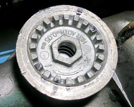

A więc tak, przekładnie mozna rozpoznac z zewnatrz poprzez typ zastosowanej nasadki kamienia.
Wersja normalna ma taka nasadke:

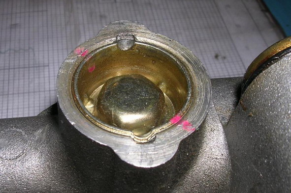

A wersja ze wspomaganiem (krotsze przelozenie) taka nasadke

No właśnie też to zaobserwowałem, ale nie chciałem pisać bo nie byłem pewny na 100%

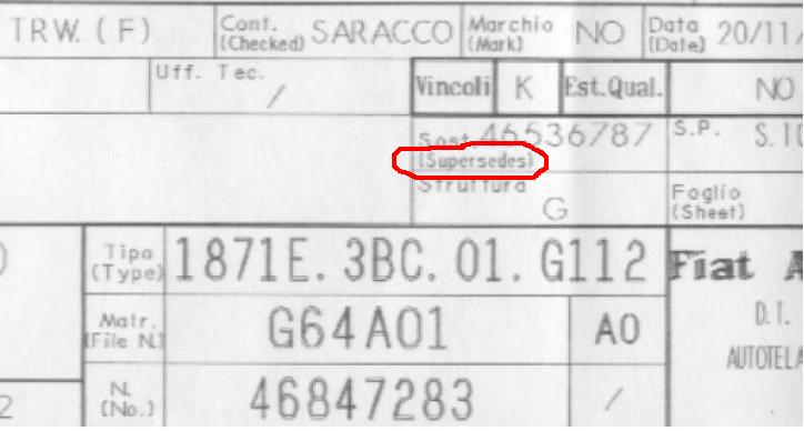

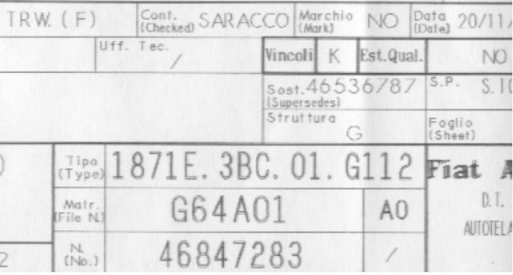

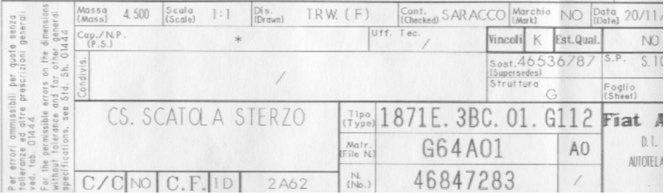

Ponizej macie skan tabliczki rysunkowej przekladni do wersji ze wspomaganiem, wiecej informacji nie moglem znalezc

Jeszcze raz wklejam, bo tamten obrazek byl chyba za szeroki
dobra, numerek przekladni to 46536787, teraz przydaloby sie zajsc do kilku ASO podac numerek czesci i zapytaj ile by kosztowala przy zalozeniu ze zamowilibysmy te 15 czy iles tam sztuk zlosnik.gif
