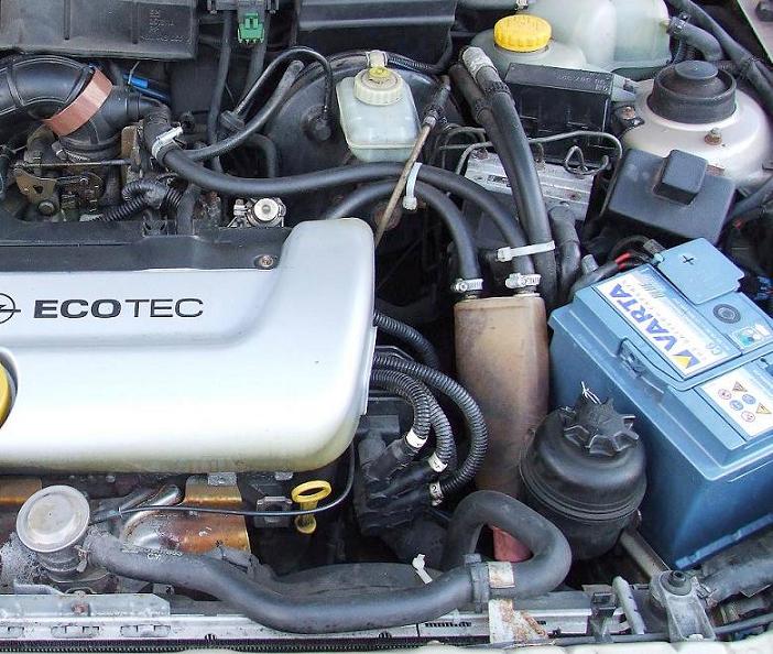

A jak już wyczyścisz, możesz zrobić takie coś. Koniec z czyszczeniem przepustnicy

..."takie cos" frown.gif mozesz to wyjasnic, zdjecie do konca nie opisuje co zrobiles...

Kiedyś ktoś mi napisał w poście - "jedno zdjęcie za tysiąc słow"...
To coś to jest osadnik odmy wykonany z butelki po szmponie (możliwośc odkręcenia nakrętki i wylania syfu), dwóch króćców 1/2", jako nakrętki złączka 1/2" rozcięta na pół i kawałek przewodu olejoodpornego ze szrotu. Koszt praktycznie zero. A po tym co widać w butelce widać tego cosia działanie. Po jakimś czasie zbiera się tam woda z odrobiną oleju i sporą ilością syfu. Efekt - już dwa lata przepustnica jak nowa i ubaw po pachy jak ktoś wspomina o jakimś "majonezie" pod korkiem...
Tak więc jedno zdjęcie i tysiąc słów.

Sorki... Po płynie do płukania tkanin, po szamponie jeżdziła w ładzie.
