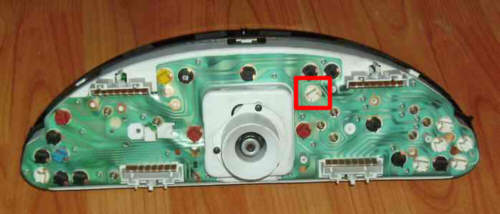

Wszyscy którzy wymieniali licznik na ten z temperaturą i mają problem ze wskazaniami tzn. gdy zbyt mało się wychyla wskazówka,niech sprawdzą czy w miejscu gdzie w starym liczniku była kontrolka wrzenia płynu nie wstawili żarówki do tego nowego licznika.Ja tak właśnie zrobiłem i licznik pokazywał mi max 1/4 skali.Po wyjeciu tej żarówki pokazuje połowę skali.

> Wszyscy ,niech sprawdzą czy w miejscu gdzie w starym liczniku była kontrolka wrzenia płynu nie wstawili żarówki do tego nowego licznika.
nie wiem jakie masz zegary, ale w wersji ze wskazówką temperatury niemożliwe jest wsadzenie żarówki z wersji zegarów na kontrolkę w tym samym miejscu, przynajmniej w zegarach przezemnie sprawdzanych
i nie zmienia tego stanu rzeczy fakt, że na przykładach są różne liczniki tj. jeden na linkę a drugi sygnałowy; widziałem nawet taki na linkę, który w tym miejscu ma zaślepkę (foto nr 3), a nie dziurkę jak widać na foto
licznik na kontrolkę
i licznik ze wskazówką
Ja miałem ten z ostatniego zdjęcia i po zamontowaniu go nie świeciły mi kontrolki ładowania i oleju.Postanowiłem zostawić swój licznik przekładając tylko do niego obrotek i wskaźnik temperatury.Dlatego zapomniałem wyjąć żarówkę.Jednak nie zmienia to faktu,że jeśli mamy po zmianie licznika zbyt niskie wskazania temperatury to sprawdzmy czy nie wpięliśmy żarówki nie potrzebnie.
