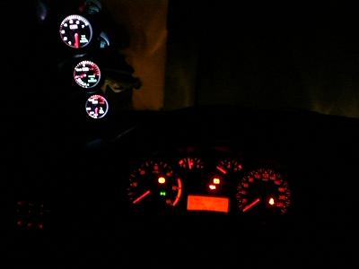

u mnie po virusie pompuje 1,8 - 2 bar w momencie pelnego wcisniecia pedalu przy 2000 obr pokazuje nawet 2,2 czasami 2,4 przez chwile ...
zegar jest zamontowany na slupku

No to bardzo ładnie... a ile KM ma kolega?
pochwalę się że to chyba ja zwerbowałem hehe...
2 bary to całkiem duże ciśnienie, gdzie robiłeś chipa i co mówili na temat trwałości turbiny ?
