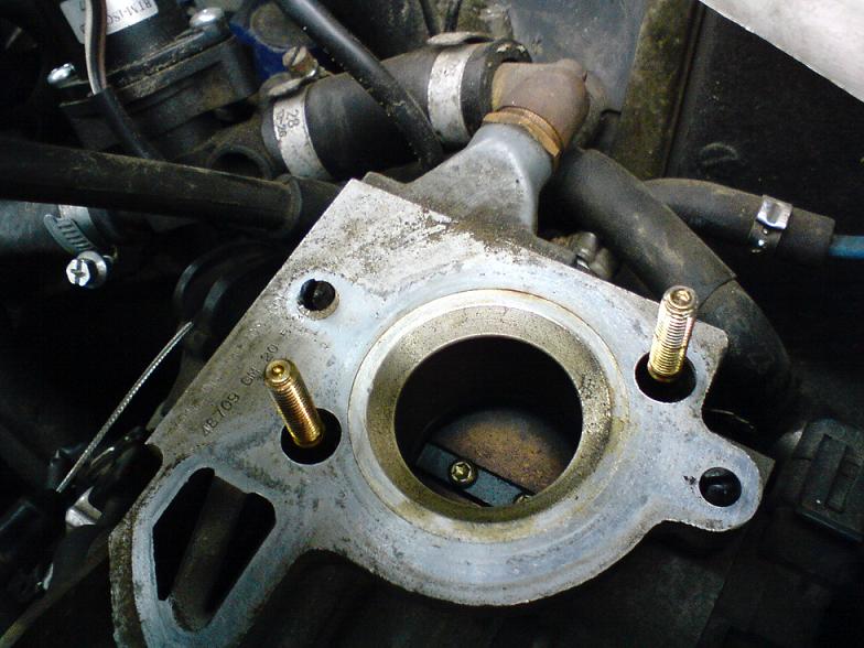

Zrób zdjęcie zamontowanego miksera.
w zalaczniku jest zdjecie
Mikser jest jak najbardziej na swoim miejscu. Najbliżej przepustnicy pod wtryskiem i tak powinno być w układach zasilania monowtryskowych.

tylko ze mam zamontowany silnik MPI (wielowtrysk)
Czy to zmienia postac rzeczy?
Nie zmienia. Mikser w fiacie MPI jak i SPI montuje się w tym samym miejscu, czyli na korpusie przepustnicy.

dzieki za wyjasnienie sprawy bo mi ta kwestia nie dawala spokoju juz od jakiegos czasu
