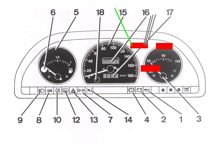

Ja mialem 1.0 Fire z 99r. na wtrysku i kabelek mialem dociagniety do zegarow. Kabel zielony dochodzil do kostki, jak na rysunku. Mialem do niego podpiety obrotomierz i wszystko dzialalo, jak nalezy.

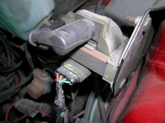

Zaglądałem pod machę i znalazłem coś co chyba jest cewką. Wygląda to jak w załączniku.
Jeżeli to jest cewka to są tam 4 kable z tego dwa zielone czyli wnioskuje że sygnał na obrotomierz jest podawany. Mam racje?

Według zdjęcia masz

Z tego wynika jedynie że coś masz tam podłączone. To czy to akurat jest sygnał dla obrotka możesz zobaczyć tylko na kostce przy liczniku.

Dopiero jutro tam zajrzę to się okaże na 100%... ale przynajmniej moge mieć nadzieje że będzie trochę mniej pracy...
