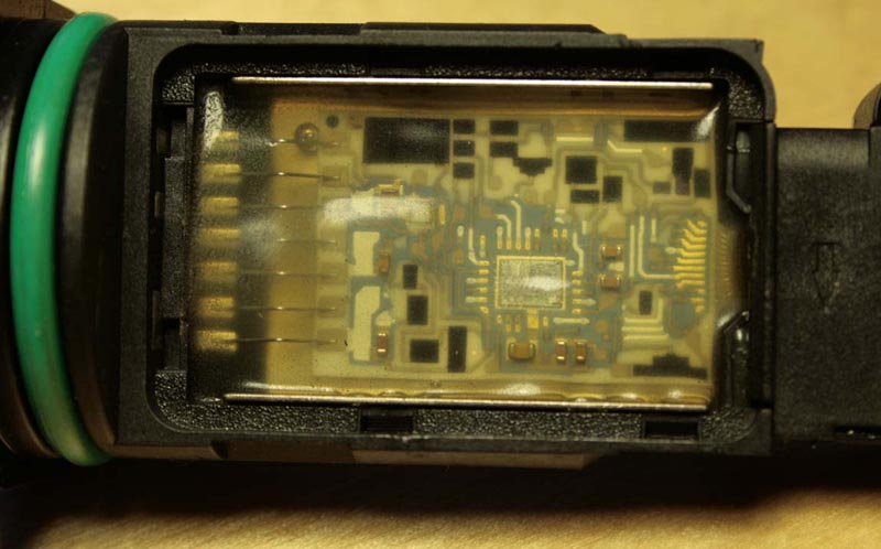

Dla zainteresowanych grzebaczy Przepływomierz od środka
Chciałem przedstawić i głębiej się przyjrzeć oryginalnemu przepływomierzowi Bosch z Fiata Stilo 1.9 JTD, poczyścić itp.
Następnie wydłubałem ze środka sam czujnik. Osadzony był za pomocą dwóch śrub (bardzo dziwne, nie znam ich nazwy). Musiałem je przeciąć.
Następnie wyciągnąć gumowo-silikonową uszczelkę z wieczkiem zabezpieczającym
I na tym stanąłem. Nic więcej, czysta elektronika zalana przeźroczystą plasteliną.
Przekonałem się dlaczego nie kupować podróbek.

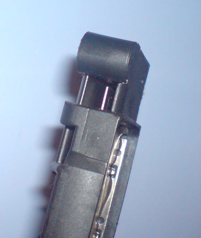

a masz może zdjęcia końcówki samego czujnika?
tak żeby było do kompletu, ciekaw jestem czy jest podobnie jak w innych autach...
> innych autach...
