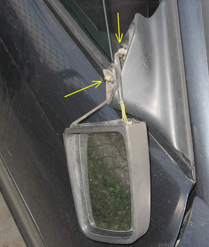

edit: zanim zapytasz "jak?" wrzucę fotkę
strzałki pokazują dwa "bolce", na których całość się trzyma
w lusterku są z kolei "blaszki", które się na te bolce wciska
żeby zdjąć potrzeba trochę siły i pewności siebie - nie zejdzie łatwo
na fotce sytuacja, kiedy moje lusterko spadło po bardzo bliskim kontakcie z seatem toledo zlosnik.gif

Witam!
Obejrzalem dzisiaj po powrocie do domku swoje lusterko o ktorym napisala mi mailem jakis czas temu corka, ze lezalo pod autem. Nie umiala naprawic i zakupila nowe.
W moim sklada sie, co prawda trzeba by uzyc troche sily aby zlozyc.
Ten co urwal angryfire.gif zlozyl ale nie w ta strone i wyskoczylo z zaczepow.
Ogladalem przez chwile i narazie nie mam pomyslu jak wcisnac z powrotem.

Musisz tę blache ze srodka podwarzyc srubokretem żeby sie otwarła.Mi tak stary robił.
