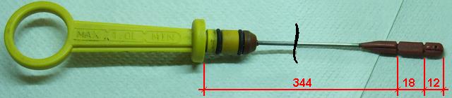

Mam też prośbę do szanownych użytkowników X14SZ, żeby w wolnej chwili zmierzyli mi długość bagnetu, powiedzmy trzy wymiary:
A: od miejsca w którym kapturek zamyka rurkę prowadzącą do pierwszego znaku poziomu oleju [max]
B: pierwszego znaku poziomu oleju [max] do drugiego znaku poziomu oleju [min]
C: od drugiego znaku poziomu oleju [min] do końca bagnetu
Z góry dziękuję za fatygę. Pozdrawiam.

Wg katalogu ten bagnet występuje w silnikach 1.4 i 1.6 w Astrze. Jak nie zapomnę to jutro zmierzę u siebie.

> Oto obiecane pomiary:
Wieeeeeelkie dzięki bow.gif Jak zwykle można liczyć na brać astrolotowców, do których przecież długo należałem smile.gif

nunu dobrze prawi. Zmierz tylko czy Twoje "A" = "344" Orochimaru i czy "B" = "18". Jak nie, to wydrap sobie nowe kreski albo utnij poniżej uchwytu, dospawaj kawałek drutu i wyskaluj sobie według wymiarów Orochimaru
