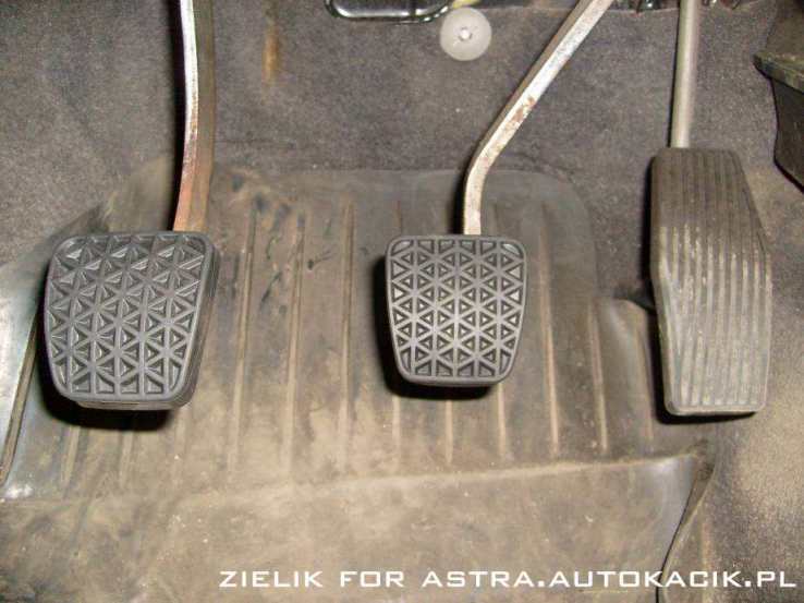

Witam.
Od jakiegoś czasu chodziła za mną zmiana nakładek na pedały.
W związku z tym, że nie jestem fanem alu/tuningowych nakładek wpadłem na pomysł aby dobrać nakładki od innego auta.
Kilka dni temu wpadłem na pomysł aby zaadoptować gumki od Astry G gdyż rozmiarowo są identyczne oraz odpowiadał mi "bierznik" podobny do Vectry B - całkowicie antypoślizgowy - czyli przeciwieństwo fabrycznych nakładek od ef'ki...
Kilka minut szukania i znalazłem oryginalne GM nakładki, które miałem już na drugi dzień.
Pierwsze porównanie:
I pierwsze różnice:
Tak więc zrobiłem wycięcie na "spaw"...
I pierwsze prawdziwe porównanie:
Kolejna nakładka...
i wygląda u mnie teraz tak:
Wrażenia:
...w końcu but trzyma się jak należy i nie ma możliwości aby się "ześliznął".
POLECAM po trzykroć tą adaptację wszystkim, których denerwują oryginalne nakładki w Astrze F.
Wrażenia są następujace: po ponad trzech latach jeżdżenia Astrą stopa przyzwyczaiła się do starych nakładek, naciskania na pedały, zsuwania/zdejmowania stopy z pedałów. Pierwsze użycie w czasie jazdy i... przerażenie: nie można zdjąc nogi z pedału. Jakby magnes był w bucie albo klej zlosnik.gif Widać do tej pory nogę zsuwałem z pedału a przy tych nakładkach nie da się. Stopa jest jak przyklejona.

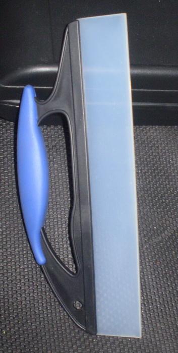

I tak przy okazji. Chyba rok temu pisalem o ściągaczkach do wody po myciu auta. Dyskusja rozwinęła się bardzo smile.gif i wnioski były nastepujące: najlepsze ściągaczki to te, która mają "wysoką" silikonową końcówkę. Niestety, na allegro cena była dość zaporowa: 70 zł. Dziś u zielika za 23 zł. Czekam na pierwsze mycie zlosnik.gif :

Nie miałem kiedy wcześniej podjechać do zielika po te nakładki. smile.gif Ale naprawdę warto zmienić. Jakoś pewniej noga na pedale leży.
Acha, nie trzeba nic wycinać na spaw, przylega bardzo dobrze do pedału.

szukałem wszędzie tych ściągaczek icon_rolleyes.gif, chyba uderzę do zielika może jeszcze ma zlosnik.gif, na jednej myjni to widziałem i daje super efekt.
> myciu auta.
Rozumiem że tą ściągaczką "jeździ" się po lakierze w celu usunięcia wody? Jak to wygląda w kontakcie z lakierem - nie rysuje?
Zgadza się, jeździ się. Ten silikon jest bardzo miękki, sam nie porysuje. Nawet trudno jest go docisnąć mocno.
P.S.
Na myjniach ręcznych też takie mają.
nic sie nie porysuje, to jest miękki silikon, auto wyględa jakbyś wytarł je do sucha tylko że robi się to z 5 razy szybciej zakrecony.gif
