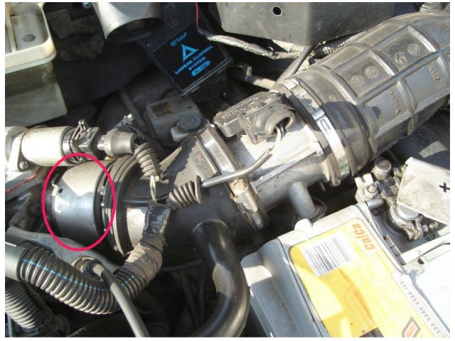

Witam.
Ja mam w swoim Bravo mixer zamontowany wprost do przepustnicy foto: załącznik. Czy to jest dobre rozwiązanie? a też mi obroty spadają tak, że gaśnie.

Może być kwestia mieszanki. Dobra regulacja może pomóc.

Na LPG jest większa bezwładność zmiany stanu mieszanki. Przy zbyt mocnym cut_off lub ustawionym do zbyt niskich obrotów taki objaw jest jak najbardziej możliwy. Nie zdąży się w odpowiednim momencie wyrobić aktuator i wzbogacić mieszanki.
