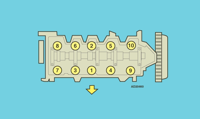

a moze ktos mi podac kolejnosc? bo chyba zle przykrecalem...
Jak kupisz uszczelkę to jest instrukcja dokręcania. Ale ogólnie to się dokręca na krzyż idąc od środka na zewnątrz. Dokręcania o ile pamiętam to 27Nm a potem jeszcze o 90stopni (tak miałem na opakowaniu od uszczelki i tak dokręcałem) w autodacie jest że najpierw 20Nm, potem 30Nm i potem 2 razy po 90 stopni. Ja bym się bardziej sugerował tym co na uszczelce, bo różne uszczelki różnie mają. Choć 27Nm to niewiele.
KOLEJNOSC PRZYKRECANIA GLOWICY JEST NA KAZDEJ USZCZELCE (NA OPAKOWANIU) PODANA!!!!!!!!!!!!!!!!!!!

Ja jeszcze o tym co by mozna zrobic gdy wymienia sie uszczelke.Ja poniewaz przepalila sie kilka razy poprzedniemu wlascicielowi kupilem nowe sruby-koszt 57zl za 10 srub.Nastepna sprawa.Poniewaz zplanowanie bloku zbyt wiele kosztuje to czyscilem go na koncu papierem sciernym(w miejscu przedmuchu byl czarny,tarlem papierem sci.az sie zrobi srebzysto-szary).Z glowicom zrobilem to samo,uzylem papieru sciernego typ 1500 i 2000(bardzodrobny),jeden z nich byl lepszy do aluminium a drugi do zeliwa(niepamietam ktory).Przed zalozeniem uszczelki odtluscilem powierzchnie bliku i glowicy benzyna ekstrakcyjna.
Z glowicy gdy lezy w pozycji tak jak na silniku wylatuje olej,poczekalem az przestanie wylatywac(2 miesiace crazy.gif).Jak podczas zakladania glowicy na uszczelke na silniku wyleci przez ktorys z otworow olej na uszczelke to ma prawo sie ona przepalic.Uszczelke zabezpiecza przed wydmuchnieciem sila tarcia,a zalezy ona od sily nacisku i wspolczynnika tarcia.Wspolczynnik tarcia zalezy od chropowatosci powiezchni i zmniejsza go olej bedacy na powiezchni(to takie moje wymyslenia).Przed zalozeniem glowicy mozna(albo trzeba?)przetrzec cylindry szmatem mokrym od oleju.Po zmontowaniu wszystkiego uruchamiam silnik(oczywiscie wylaczem po chwili by sprawdzic i ewentualnie poprawic naciag paska rozrzadu),po paru minutach ruszam,jade droga po ktorej nie trzeba szybko jezdzic i jezdze po najblizszej okolice przez 4 godziny(ani na chwile nie wylaczam silnika) po to by przez ten czas zrobila sie polimeryzacia uszczelki.
