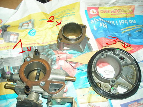

Hej! zakładam przepustnice z 1.2 do mojego 1.1spi. potrzebuje fotki jak to wygląda przed i po założeniu... po oględzinach seryjnej z 1.1 spi dochodzę do wniosku ze przewody(wężyki) będą musiały być wpięte w inne miejsca(inny układ wejść do przepustnicy). I proszę o jeszcze inne spostrzeżenia dotyczące takiej modyfikacji. POZDRO
w załączniku foty przepustnicy 1.2

proponuje ta podstawke z spi co jest miedzy kol. a przepstnica rozwiercic pod przepsutnice a z sama przepsutnica to tak zrobic...
czyli rozwiercić cześć nr 1(patrz załącznik)?
tzn całość powiększyć czy tylko nadać kształt lejka??;>
Rozwiercić calość na 41,5 (niektórzy dają rade na 42mm). Z przewodów to tak: podgrzewanie przepustnicy - off, cieńki z odmy (smarowanie ośki przepustnicy -won), kanister oparów tuk.gif. Tylko mapsensor zostaje ok.gif reszta może pójść 30.GIF

zlosnik2.gif no to spoko rozumie ze rozwiercić to w calosci nr 1 i nr 2 na jakies 41 mm, podkładkę miedzy kolektorem a ta częścią nr 2 tez na te 41mm( co z sama tą klapką??).. no i właśnie teraz co do tych wyjść z przepustnicy.. kiery jest kiery;p ( ja tam mechanik nie jestem;p)

no dobra a ten.. no paliwo to gdzie w takim razie??

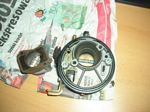

ok.. teraz jest ta ebonitowa podkladka od kolektora ja tez rozwiercic tylko ze jeszcze jest przystawka ta z 1.2 w ktoryms zalaczniku nr 2 i czy ja łaczymy z tą podkładką???bo w seri jej nie mam
paliwo do listwy wtryskowej - w ogole masz listwe z 4 wtryskami?
> Ta taka duza dziura to miejsce na silniczek krokowy
a z wystajacym bolcem , ktory sie rusza wraz z przepustnica to TPS (czujnik polozenia przepustnicy)
jezli niemasz kolektora z listwa wtryskowa z 1.2 , to zakladasz ten dekiel z wtryskiwaczem ze swojego 1.1
OKI chłopaki dzięki za pomoc w szczególności tyczy sie to MARRka i Guttka:) 20.GIF juz wiem jak to zrobić poskładałem przepustnice narazie stoi i czeka na jutrzejszy dzień, ale widzę ( to o to co CI Marrek chodziło) ze musze jeszcze trochę zeszlifować przypustnice, za duży kant, podkładka ebonitowa już zrobiona, wszystkie czujniki wkręcone,Jutro mała poprawka szlifierska i zakładam.. mam nadzieje(bo tylko to wchodzi w grę) ze wsio będzie super a i efekt będzie fajnie odczuwalny.
