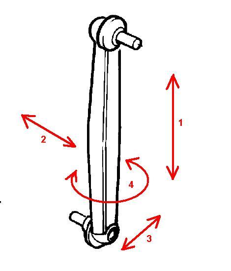

A czy mógłbyś napisać, w którym kierunku (1, 2, 3 czy 4) ruchy łącznika są dopuszczalne, a ruchy w którym świadczą o zużyciu i konieczności wymiany? U mnie jest możliwy lekki obrót w kierunku nr 4.
Mam podczas jazdy na drobnych nierównościach asfaltu takie klekotanie-łomotanie: "bububu, bubububu". Mam jednak wrażenie, że dźwięki te dochodzą z przodu, jak i z tyłu, chociaż może to tylko wrażenie? Podejrzane są też poduszki amortyzatorów - jak JE sprawdzić?

Poduszki amortyzatorow podejrzewalbym na samym koncu.
Ja wymienialem u siebie bo tlukly reka moglem wyczuc tez tylko obrot w kierunkujak u Ciebie.
Niestety stan ich zuzycia mozna ocenic na szarpakach, lub stan z boku samochodu i kolysaj nim na boki. Jezeli sa zuzyte powinny sie odezwac.
ogólnie łącznik będzie się ruszał w każdym kierunku bo jest na swożniach ale "pracuje" góra-dół głównie. Na zamontowanym nie wyczujesz czy jest padnięty - za duże naprężenia. U mnie zamontowany był sztywny "na dotyk" jak nówka. Po wymianie po wymontowaniu okaząło się, że lata jako dzwoneczek smile.gif
W kierunku 4 bedzie się poruszać na pewno bo tam są przeguby. U mnie jak mocno ruszałem stabilizatorem (tak aby był ruch w kierunku 1) to można było wyczuć bardzo delikatny luz. Niby nic ale jednak te stuki zdrowo sie przenoszą i słychać je wyraźnie na niewielkich nierównościach. W nowym łączniku przeguby poruszają się z wyraźnym oporem - trzeba trochę siły. W zużytym można było ruszać jak.. blush.gif no nie powiem czym.
