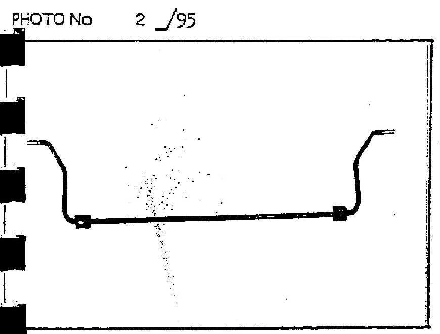

no to rysunek przynajmniej poglądowy jest

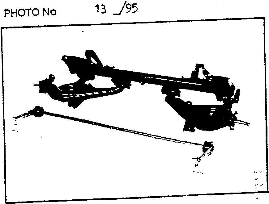

tu masz pogladowy obraze k od kolegi z posta wyzej

obrazki skopiowalem z podobnego tematu ktory sie tu kiedys pojawil grinser006.gif

kto mmial 5 z plastyki w szkole???? niech ktos namaluje gdzie dokladnie zlapany jest niewiem.gif
