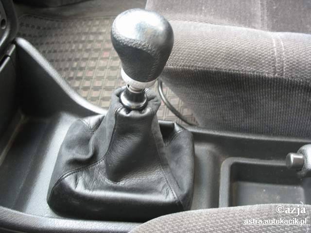

Moje gratulacje. Dołączyłeś do grona szczęśliwych posiadaczy skórzanych mieszków ;-) Ja też od jakiegoś miesiąca cieszę się z posiadania takowych. Do tego obowiązkowa skórzana gałka biegów (taka jak Twoja tylko nie zakładałem tego pierścienia aluminiowego) i od razu lepiej się jeździ.
Co do montażu do ramek to u mnie wygląda to tak:
mieszek od biegów ma wszytą gumkę na dole i nie trzeba niczym go przyszywać.
Mieszek od ręcznego natomiast trzeba było umocować, ja ponawiercałem dziurki w ramce po czym przyszyłem dratwą - trzyma bardzo dobrze.
Wybrałem mieszki dwukolorowe od tego przedawcy:
http://www.allegro.pl/item324414420_opel_astra_vectra_calibra_oslona_hamulec.html
Z czystym sumieniem mogę go polecić, mieszki są wykonane pierwsza klasa z dobre skóry (naturalnej), pasują idealnie.
Po co zapiąłeś tak wysoko ten mieszek od biegów?

no to ja też się pochwale, równiez pomieniałem mieszek oraz zdezelowana gałkę. A wszystko by zielik biglaugh.gif
