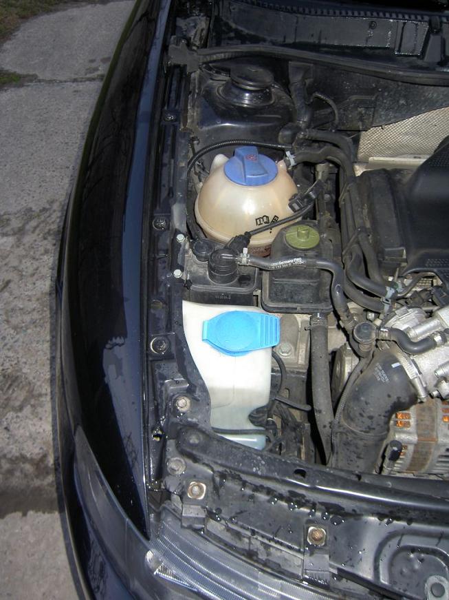

popros wlasciciela o fotke spod maski (tak zeby bylo widac pas przedni i blotniki) tylko w lepszej jakosci niz fotki z aukcji ktore sa tak zrobione ze nic na nich nie zobaczysz...

i ma kolega zdjatka spod maski? Moze juz obejrzany? Cos mi sie troche podejrzana ta cena wydaje...A jesli jest oki to za długo na allegro "lezy"
fotki nie sa najlepszej jakości ale tylko takie udało mi się
otrzymać
co jeszcze mam wkleić bo jest jeszcze kilka fotek
Ja miedzy innymi z ciekawosci sie dowiadywałem..widziałem te foty.... Napisze tak..masaaaakraaa.....brakuje kołeczków mocujących..inacej poprowadzona linka otwierania klapy..błotniki odkręcane i do tego "rozjechane" przedni pas nieoryginalny ( matowy i bez naklejek) Takze ja bym sobie darował..bo kolo cosik ściemnia
na pewno oba blotniki byly odkrecane, a na pasie brak naklejek seata, oraz naklejki od klimatyzacji. Szkoda ze zdjecia sa kiepskiej rozdzielczosci, ale wydaje mi sie, ze brak tam jakis koleczkow, badz srubek zlosnik.gif
tak wiec byl ''ruszony'' pytanie teraz jak? zlosnik.gifzlosnik.gifzlosnik.gif
choć wydaje mi się że większość jest delikatnie puknieta
pytanie tylko co znaczy dla kogos puknieta
