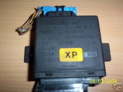

Co to?
No własnie - czy ten "check control" pasi do astry f czy do g?
Numer ma taki: 90339251
a wygląda tak:

numeru nie sprawdzę w tej chwili...

w EPC pod nr podanym przez Ciebie wyskoczyło że:
SENATOR-B 1988 - 1994 P ELEKTRYCZNY(-A,-E)
CALIBRA 1989 - 1997 P ELEKTRYCZNY(-A,-E)
pytanie pomocnicze - gniazda są z obu stron?

dawcą jest calibra pełna gratów z eFki - czy da sie toto w eFce zastosowac bo jak rozumiem w G całkiem inaczej check wygląda... hmm.gif
To jest CC wykorzystujący specjalne ikonki na iczniku wink.gif Taki bajer był tez montowany w kadecie gsi z dodatkowymi kontrolkami na desce roździelczej wink.gif
> to mozna uzyc to w eFce lub Gie?
w eFce stosunkowo łatwo...
wykorzystasz kontrolki po lewej stronie (6 pierwszych od lewej):
jak chciałbyś zrobić to "profesjonalnie", to możesz dokupić zestaw kontrolek na tył zegarów: KLIK
