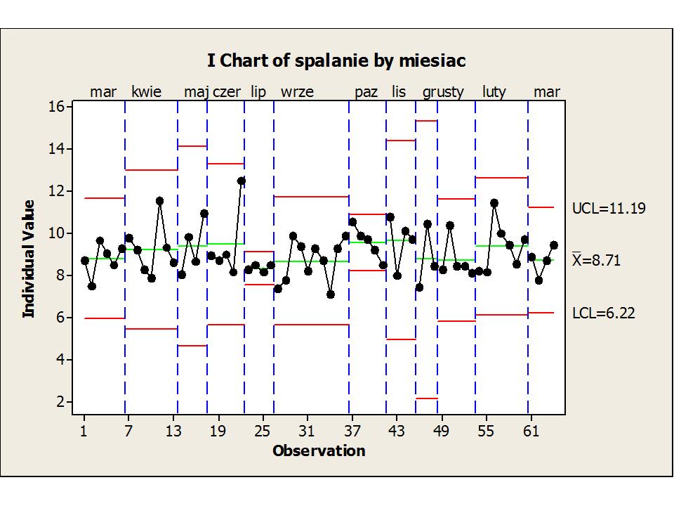

Srednia spalania mojego bolida prezentuje sie na ponizszym wykresie.
Z racji tego, ze dobry inzynier uzywa wlasciwych pojec mozemy odczytac informacje o odchyleniu standardowym, ilosc probek 64. Slicznie widac, ze rozklad spalania pasuje do rozkladu normalnego wiec ... moge uznac, ze moje spalanie jest w normie grinser006.gif
Idac dalej zrobilem zestawienie dla poszczegolnych stacji na ktorych tankowalem (JET, BP, SHELL, ORLEN, Prywaciarze, LUKOIL). Oto co nastepuje. Jak widac najbardziej korzystnie przedstawia sie ... Orlen ze spalaniem 8.4, a najgorzej SHELL, ze srednim spalaniem ponad 10. Na podstawie ponizszych wykresow moge powiedziec, ze spalanie jest stabilne (oprocz jednego punktu w przypadku BP, ktory jest poza gornym limitem). I jest roznica w spalaniu po zatankowaniu na roznych stacjach.
Idac dalej sprawdzilem jak zachowuje sie spalanie w stosunku do pory roku. Roznic wielkich nie odnotowuje sie.

> pora roku ma za to niebagatelny wpływ na zużycie benzyny przed
> przełączeniem na gaz
wiekszosc km robie w trasach wiec zuzycie paliwa jest u mnie w miare stabilne.

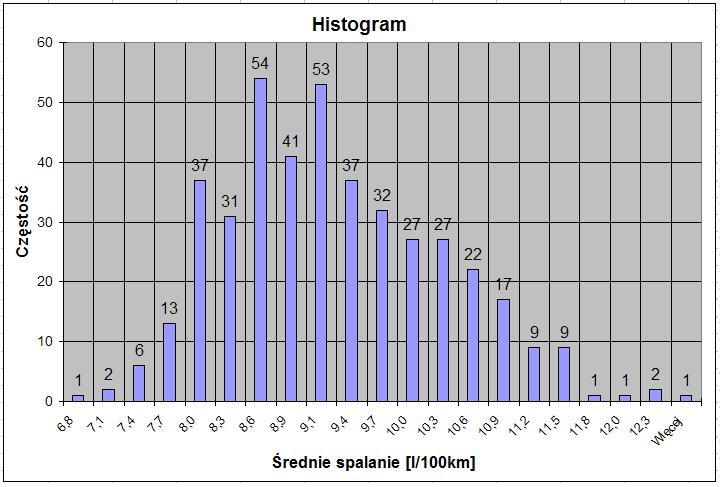

No właśnie niespecjalnie pasuje! Wartość najbardziej prawdopodobna dość znacznie odbiega od średniej. Twój wykres to bardziej wielbłąd dwugarbny niż gauss 893goodvibes.gif
wrzucam histogramik, więcej szczegółów odnośnie spalania na różnych stacjach obiecuję jutro wink.gif
W zasadzie masz rację, ale nie znamy błędu pomiarowego z jakim mierzone było spalanie, a może on mięc tu decydujący wpływ. A błąd mógł mieć za każdym razem inną wartość, zależnie np. od ciśnienia gazu w zbiorniku stacji w momencie tankowania (wpływa na gęstość paliwa). Poza tym mamy tu dość niską statystykę, a błąd statystyczny jest proporconalny do pierwiastka z liczby zliczeń.
Edit: Tak po namyśle... nie będziemy się chyba spierać nad wyższością jednych świąt nad drugimi? smile.gif
nie zgodze sie wink.gif. expertem nie jestem aczkolwiek konfrontowalem moje analizy z BB w Six Sigmie i jest to rozklad normalny wink.gif.
> warto przepłacać za "firmowy" gaz?
> zliczeń.
> Podsumowując, ten gauss nie wygląda tak najgorzej
tu nie chodzi o spor, ale o spostrzezenia poparte czyms wiecej niz subiektywnym odczuciem, ze auto "jedzie lepiej".

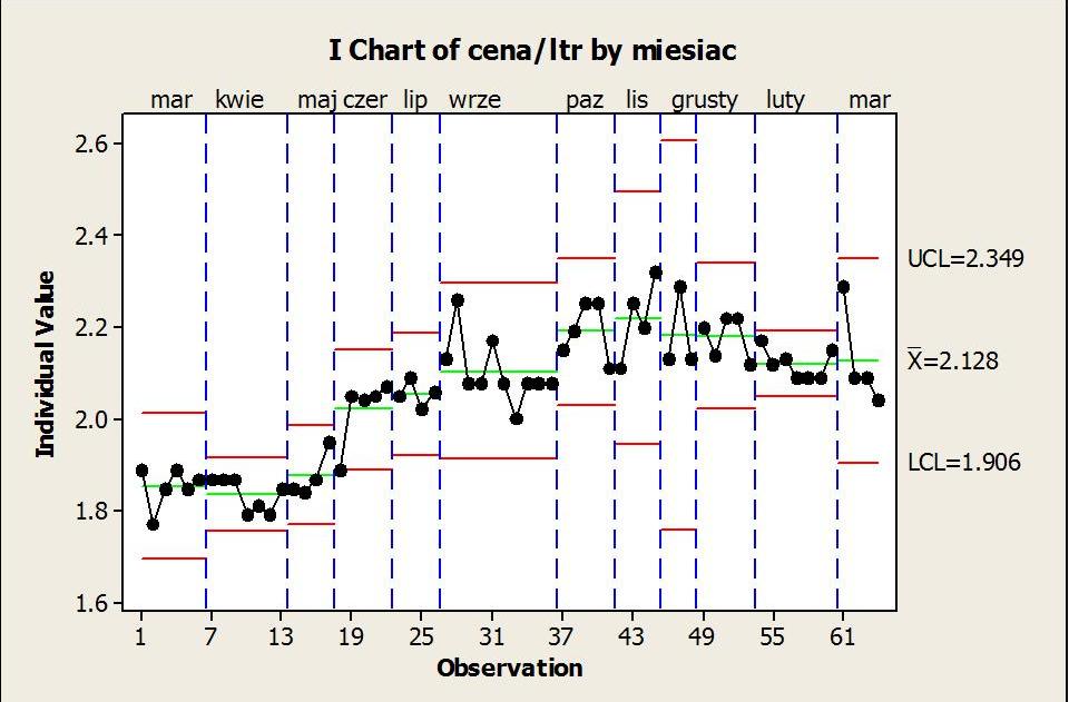

> ale to są dane z 3 lat
a moje sa z roku - jak te dziady zwiekszaja podatki widac jak na dloni wink.gif

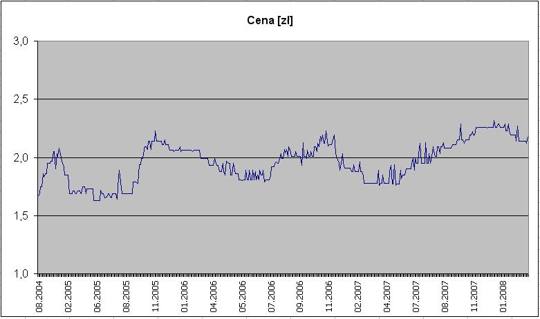

> dloni
niekoniecznie
cena zależy mocno od pory roku (stosunek propan-butan)
widać jak na dłoni falowanie lato-zima-lato itd. na tym wykresie:

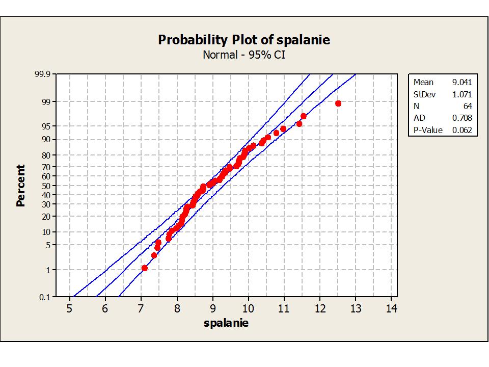

> Z tego co widzę, postawiłeś na razie tylko hipotezę, że rozkład jest
> normalny,
nie zakladam hipotezy tylko stwierdzam fakt, ze jest to rozklad normalny.
>bo wszyscy chcielibyśmy, żeby tak było.
ja nie chcialbym i nie zakladalem w chwili pomiarow grinser006.gif.
zreszta jak mozna zakladac przed pomiarem, ze bedziesz mial rozklad normalny?
>Należałoby
> zweryfikować ją przy pomocy jakiegoś testu (t-Studenta, analiza
> wariancji itd.),
hm. t-student = t-test? a co ma piernik do wiatraka? jak chcesz t-testem udodownic, ze jest lub nie jest to rozklad normalny?
moze ja czegos nie wiem...
> a tego u Ciebie nie zauważyłem.
specjalnie dla Ciebie wink.gif:
>Dopiero taki
> test jest podstawą do stwierdzenia, jaki jest rozkład.
> normalny.
Czyli stawiasz hipotezę. ;-)
> normalny?
Można oczekiwać, bo większość zjawisk wykazuje właśnie taki rozkład.
Wbrew pozorom jedno z drugim ma całkiem sporo wspólnego. Ale to juz totalnie NTG. Możesz spbie poguglować w poszukiwaniu hasła "testowanie hipotez statystycznych" - znajdziesz wszystko (zapewniam, że również związek testu t-studenta z rozkładem normalnym).
> specjalnie dla Ciebie :
Dzięki. Czyli jednak testowałeś hipotezę. :-)
> tzn, ktory dokladnie?
Jest wiele metod testowania hipotez statystycznych - nie ma jednej jedynie słusznej. Ale to też już ani astra ani technika.
k.
no tu sie zgodze.
> normalnym).
jaki? to forum ma za zadanei poszerzac wiedze wiec prosze o odpowiedz. najlepiej wytlumacz mi to jak 5 latkowi smile.gif
prosze. robilem wiele testow i wykresow aczkolwiek zamieszczanie ich tutaj jest bezcelowe bo nie wszyscy beda potrafili cokolwiek z nich odczytac.
ale mowilismy o sprawdzeniu czy rozklad jest normalny czy nie. wiec prosze wypowiedz sie na ten temat bo wydajesz sie wiedziec cos wiecej na ten temat. chyba, ze sprawiasz tylko wrazenie i rzucasz haslami.
