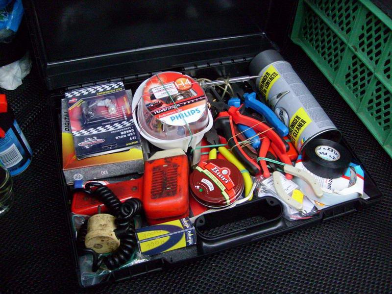

A tak przy okazji... Zawsze mnie wkurzał przewód od lutownicy (transformatorowej). Więc zapodałem przewód od słuchawki telefonicznej smile.gif Już 23 lata (ale ten czas leci zlosnik.gif ) i przewód wytrzymuje 100W obciązenie (tak wiem, lutownica nie grzeje się ciągle wink.gif ) :
> telefonicznej Już 23 lata (ale ten czas leci ) i przewód
> ciągle ) :

Nie chodzi o wytrzymałość termiczną przewodu tylko o spadki na jego rezystancji. Czyli za długi też nie dobrze. Spadek kilku volt na kablu i juz możesz nie zagrzać odpowiednio grota żeby polutować jakieś grubsze ajzo.
Lelku uważaj na tą lutownicę. Nie lutuj w pobliżu telefonu bo mogą Ci się "słuchawki" pomylić wink.gif.
A co do fotki powyżej to dobrze kombinuję, że to jest taka drabinka jak przy modelach do sklejania? Odłamuje się od niej kawałek o odpowiedniej długości i ew. jego stosuje?

A jeszcze jedno. 100W na 230V to masz prąd 0,43A czyli sporo mniejszy grinser006.gif
Dokładnie tak.
