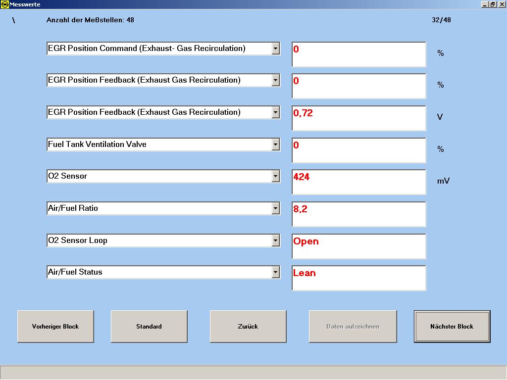

Podłącz się do ABCom. Interfejs już masz, ten od Tech2naPC. Program ci pokaże, jakie nastawy zadaje ECM, a jakie faktycznie są wykonywane przez EGR. Pamiętaj tylko, że EGR działa tylko podczas jazdy i na wysokich (nie jałowych, czyli jazda na sprzęgle) obrotach.
Jesli okaże się, że EGR wykonuje poprawnie polecenia ECM, to może być problem z sondą lambda lub MAP sensorem (coś w końcu wykrywa zaślepionego EGR w silnikach X16XEL Astry II).
Jesli nastawy zadane z wykonanymi się nie zgadzają, to przed wymianą EGR sprawdziłbym przewody, ich rezystancje oraz przeczyściłbym styki na wtyczce do EGR.

Spróbuj podłaczyć ABCom, połacz się z silnikiem i wybierz "bloki pomiarowe", poszukaj w zakładkach parametrów EGR-a. Wybierz się na przejażdżkę i obserwuj parametry. Odpowiedni parametr (... feedback) powinien "nadążać" za zadanym (... command). Wątpię, czy w ASO Opla cos takiego potrafią Techem2 zrobić.

Hej,
przeprowadzilem testy. Command zmienialo sie w miare przyspieszania (dochodzolo do 43) a Feedback doszlo do 9 i sie zatrzymalo. Czy to oznacza ze EGR padl?

Na to wygląda. Znaczy że nie przemieszcza się tak jak sterownik by chciał. Mechanicznie przyblokowany lub podanięty potencjometr....
Feedback musi osiągać TE SAME wartości, co command, ale z lekkim opóźnieniem. Wyglądas na to, że sie zawór nie otwiera, jak powinien. Spróbuj go zalać WD-40, poruszać grzybkiem, może cos pomoże. Zaoszczędziłeś 150 zł za diagnozę w ASO. Pozdr.

> Jak porownasz te oba programy??
> Testowales mojego OpelScannera, ja mam oba i wydaje mi sie OS jest
> jednak lepszy- ma wiecej wartosci mierzonych.
To zależy, dla jakiego sterownika - w moim samochodzie większość sterowników ma te same wartości, niektóre sterowniki prezentuja więcej funkcji w OS (zwłaszcza SRS), niektóre w ABCom (chłodzenie silnika, czyli moduł klimy).
Oczywiście OS ma tę przewagę nad ABCom, że pozwala prezentować przebiegi zmian parametrów "synchronicznie" w funkcji czasu oraz pozwala testować wybrane elementy.
Jesli chodzi o zrzuty pamięci sterowników w OS, to w moim samochodzie żaden sterownik nie posiadał tej mozliwości.
Co do wygody obsługi to OS ma tę zaletę, że "na raz" widać więcej parametrów, niż w ABCom, co pozwala wykonać mniej screenshotów w celu późniejszej analizy.
