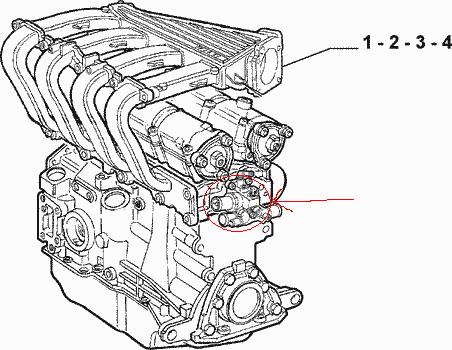

Witam mam problem.. Autko zaczelo gasnac.Pojechalem do mechanika i diagnoza taka ze zawor cisnieniowy ktory podaje paliwo nie trzyma.. Efekt jest taki ze autko od czasu do czasu gasnie. Slychac jak ucieka powietrze. Dzwonilem dzisiaj do wszystkich ASO w miescie i nie maja go w sprzedazy :/ . Ma ktos moze taki na zbyciu albo chociaz w sprzedazy? jesli tak to prosilbym o kontakt . Zdjecie w zalaczniku
> to w kołeczku czerwonym?
A to nie termos zlosnik2.gif ???
wyjaśnij mi co syczy?
zawór LPG czy taki diwajs na końcu listwy wtryskowej?
bo na pewno nie to co zaznaczyłeś

N dokladnie.. to zly rysunek.. przepraszam za pomylke. Ten zawor znajduje sie na koncu listwy wtryskowej.. Autko jest przed liftem.. Jak bylem u mechanika to wymienil jakas rurke bo cala byla popekana.. Ogolnie efekt jest taki ze teraz jak silnik chodzi to slychac uwalnijace sie powietrze wlasnie w tym miejscu ... w zalaczniku zamieszczam prawidlowe zdjecie
