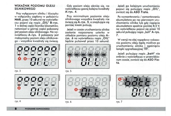

Obejrzyj skan z instrukcji. Nie pisze tam co prawda nt. komunikatu OIL HIGH, ale raczej wskazuje to na zbyt wysoki poziom oleju. Najlepiej sprawdzić przy pomocy miarki. Jeśli ktoś wlał zbyt dużo oleju do silnika, to nie jest duży problem, ale gorzej, gdy poziom oleju wzrósł na skutek np. przedostania się do układu smarowania płynu chłodzącego przez uszkodzoną uszczelkę pod głowicą.

Sparwdziłęm to i był olej na maksa na miarce. Ale gostek na pytanie cz dolewał ostatnio oleju wruszył tylko ramionami, że nie. Kupił autko na handel zaraz jak przyjechało z Włoch do Niemiec więc sam (chyba oczywiście) niewiele mógł powiedzieć na jego temat. Zastanowił mnie bardziej brak mocy autka.... ( a kto bez przyczyny przed sprzedażą lałby olej na maksa - coś tu nie gra)-;>
