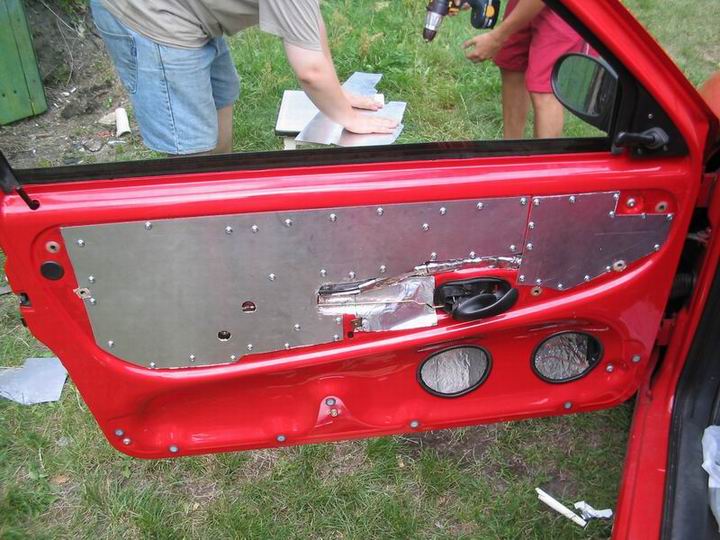

drzwi już prawie wyglądają jak fabryczne . Między czasie założyłem Elektryczne szyby + New centralny . Za około 2 tygodnie będę przyciemniał 5 szybek ...
Ale jeszcze muszę oderwać maty przynajmniej te które słabo sie trzymają reszta musi zostać .... (teraz będzie Dynamat+Blacha)

Otwory na zaczepy zrobie wiertłem .chyba wszystko bedzie pasowac ..."chyba"

Sprężarka+pistolet+kej smile.gif sama alcantara nie jest samoprzylepa
