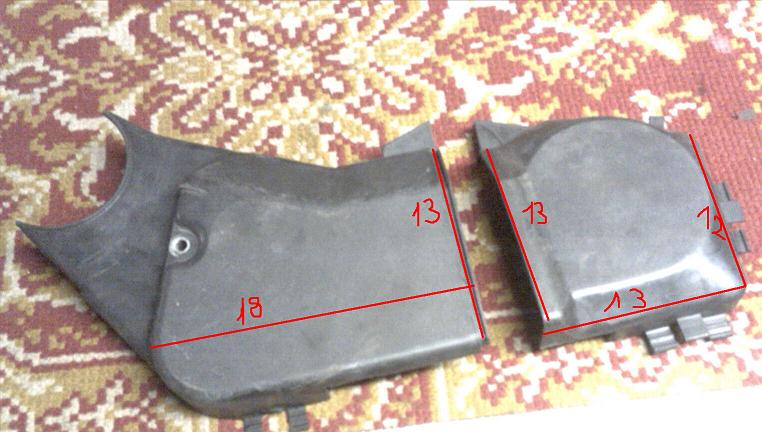

Hej, kto posiada foty jak powinna być przecięta obudowa paska rozrządu w silniku 1,2 8v bo kupiłem nową i jest w całości, mechanik stwierdził ze sobie poradzi z wsadzeniem ale zrezygnował. Potrzebuje fotki i może jakieś wymiary jak to powinno wygladać i w którym miejscu ciąć.

Tutaj jest problem bo z turbiny idzie tam wąż olejowy i nie wiem co z nim, ale jak masz foty to zapodaj i daj jakies wymiary w paincie jak to tam jest przecięte

proszem

dokladnie. pupa z niego nie mechanik zlosnik.gif mozna ja wsadzicna conajmniej 3 sposoby bez ciecia
> Chopcy opiszcie jak wsadzić tą obudowę najprościej
Najprosciej to dołem. Mozna jeszcze dla ułatwienia opuscic silnik na poduszce ale to nie jest konieczne.
NO to teraz ją ściągnij hehe.gif , przy przeciętej minuta roboty biglaugh.gif i nic z silikiem nie trzeba robić
