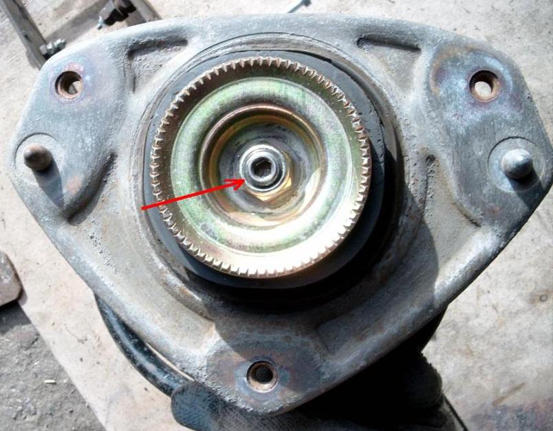

Napisałem na NIE ścisnietej sprężynie. Jak nie chcesz zniszczyc amora to ktoś niech trzyma tłoczysko szczypcami przez jakąś gume. Musisz mieć klucz oczkowy 17 czy 19 nie pamietam gięty i imbus nie pamiętam jaki.Zakładam że na koncu tłoczuska masz otwór na imbus którym blokujesz tłoczysko a oczkowym siłujesz sie z nakretką .
Zdjecie pogladowe:
