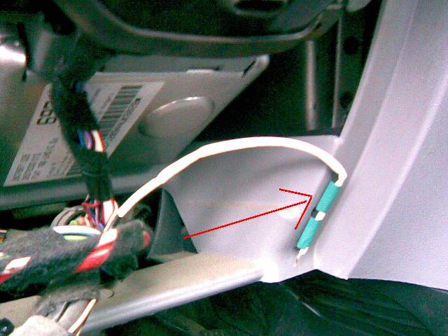

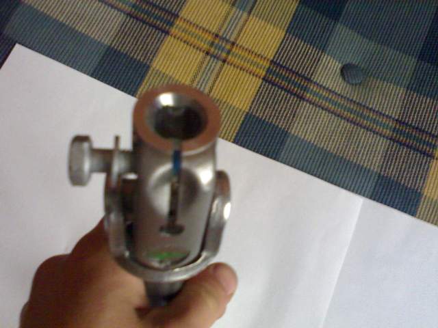

od jakiegoś czasu nękają mnie stuki dochodzące spod kierownicy. Slychać to na kocich łbach. Rozebrałem i stuki dochodzą z zaznaczonego miejsca. Jak na postju przy wyłączonym silniku energicznie ale lekko ruszam kierownicą to właśnie tam coś puka. Głos bardziej przypomina pukanie jakiegoś tworzywa niż metalu. Przypomina stukający kołpak (ale to nie on).
Jakieś sugestie?
A przy okazji jeszcze jedno pytanie co to za kabelek pod osłoną kierownicy się znajduje?

Temat przerabiany kilka razy , puka łacznik izolator silnika wspomagania , zajrzyj do szukajki a znajdziesz info
To jest antenka odbiornika centralengo zamka
tak też myslałem, czyli od pilota albo kluczyka z pilotem. Mam jeden kluczyk bez żadnego pilota. Czy idzie dorobić pilota albo czy jak zamówię kluczyk w ASO (noszę się z tym zamiarem) dostanę go z przyciskiem do centralnego zamka?

Po 1 nie jest to zaden lacznik silniczka, bo on jest gumowy i to nie on stuka tylko na 100 % to co u mnie czyli krzyzaki na drazku kierowniczym
wiecej o tuuuuuuuuuuuu
> kierowniczym
ja wymieniłem ten wałek i mam ciszę biglaugh.gif koleś na allegro sprzedaje za 250 zł/szt oryginalne... dodam, że wymiana to nie problem i nie trzeba wyjmować całej kolumny kierowniczej ok.gif

tak tak ale dziś troszkę grzebałem, i wiem że bez problemu idzie wymienić bez wyciągania... palacz.gif

które to to puka?

> Mnie sie wydaje ze stuka ten wałek

> które to to puka?
> z góry dzięki
o ile sie nie mylę to nr. 13
a gdzie to jest zlokalizowane...kolumnę wyciągałem i niciwo icon_rolleyes.gif

nawet nie zaglądałem, ale dlaczego u mnie po wymianie wałka kierowniczego przestało stukać??

sluchajcie czy moze ktos potwierdzic czy to jest na pewno ten walek ktory sie wybija?? Bo jestem w stanie poszukiwania do siebie i znalazlem takowy za okazyjna cene grinser006.gif
z tego co wyżej powiedziano to jest ten wałek (ale niech ktoś Ci to jeszcze potwierdzi na 100%)- ale wyrabiają się też i stukają te elementy które pokazuje City

No właśnie i teraz nie wiadomo które stukanie jest od czego...

U mnie też coś dzwoni/puka, myślę, że to ten krzyżak, ale wiesz, szkoda byłoby wymieniać coś niepotrzebnie. Musielibyśmy się spotkać i posłuchać jak nam dzwoni w autach hehe.gif

ja kupiłem właśnie taki - tylko musisz być pewien,że ma odp. nr kat. - wymieniłem i nie puka (znaczy puka ale tak cicho że aż miło..) może teraz wymienię tą gumę co citymatic mówił

wiem o tym ze tamten element mozna sprobowac obsadzic na silikonie. U mnie niestety nic nie pomoglo
