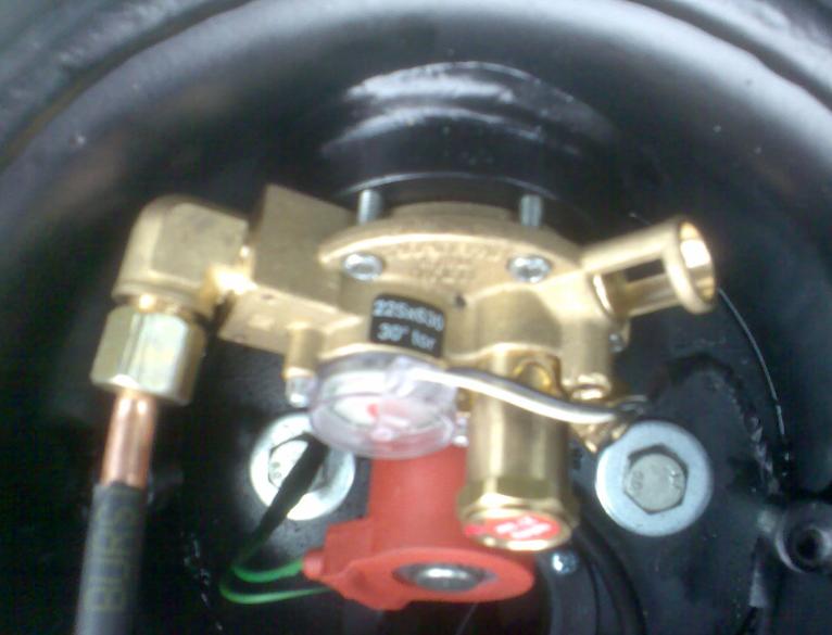

chodzi to ze moj gazownik twierdzi ze w mojej butli nie ma tradycyjnego zaworu na plywaku tylko jakies inne cudo (nie umial wyjasnic mi jakie) i podobno nie mozna nic podgiac zeby weszlo wiec gazu
sciemnia czy rzeczywiscie tak moze byc ???
> wiec gazu
> Niech pokaże Ci takie coś. Jestem zaciekawiony
wiec teraz jeszcze jakies 300km zlosnik.gif - bede miec pusta butle i biore sie za "podginanie" zlosnik.gif
mam butle w kolo 53L wchodzi jakies 41L gazu czyli troche za malo oslabiony.gif ile z Twojego doświadczenia podgiac na poczatek - 5mm?

Bez stresu 1cm. Zrób fotke wielozaworu.
