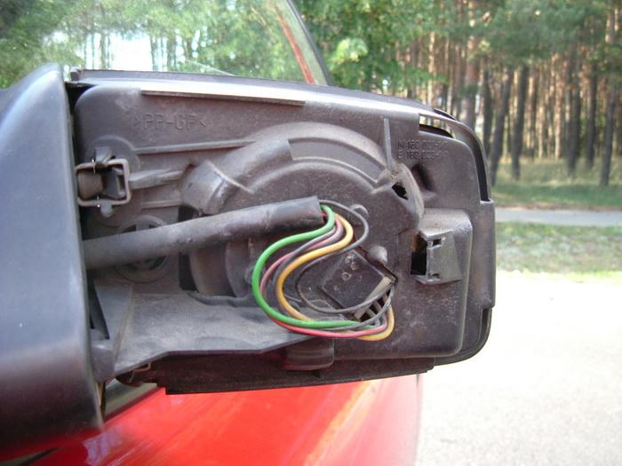

No i miałem lusterka
CZy kiedys w koncu to się skończy teraz tylko trzeba poszukac dwie sztuki i zamontowac i czekac na kolejny raz mad.gif

URwali tylko kable wisza teraz trza nowe ale trza jakoś zabezpieczyc wiec moze jakies porady ??

Faktycznie jakaś plaga. Też dzisiaj znalazłem lusterko wiszące jedynei na kablach frown.gif
Na szczęście jakoś je złożyłem, tyle że troche odstaje i się telepie :/

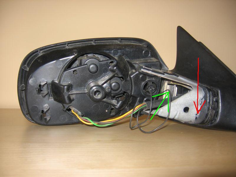

Mam 8 obrazków lusterek zachomikowanych z forum smile.gif Zapodam, może będzie Ci łatwiej roztłumaczyć wink.gif
O dzięki. Strzałką czerwona zaznaczyłem ten haczyk który trzeba śrubokrętem wyjąć, jest on identyczny jak ten zaznaczony na zielono.. Jest on taki sam jak ten co jest w "trójkącie"
Ja też kiedyś wkładałem te cycki i ten jeden haczyk co jest w "trójkącie". Lusterko trzymało sie ale nie wchodziło do końca i łatwo można było je wypiąć. Teraz siedzi mocno i nie ma szczeliny.
Miałem problemy z rozczajeniem bo mówisz, że w tylnej części haczyk jest w trójkącie. A u mnie to to co jest zaznaczone na zdjęciu na zielono jest w lusterku, a widoczny przy tym pręcik jest w trójkącie.
Ale dzięki za info. Jutro jadę co prawda na wesele, ale jak wrócę to mam wolne i spróbuję z tym powalczyć smile.gif
> trójkącie.
Ustalmy jedno:
Są 2 haczyki. Jeden z przodu, drugi z tyłu lusterka. Oba powinny być wypięte i najpierw powinno się wsadzić cycki (no niezłe zdanie hahaha.gif)
Zobacz to w swoim lusterku. Zrobiłbym Ci zdjęcia mojego ale nie chcę go otwierać bo już mi się ułamał jeden ząbek od trzymania obudowy a lusterko było kupione nowe w grudniu i nawet nie zdążyłem go jeszcze pomalować sciana.gif
