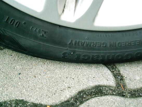

jak widac na obrazku przy dzisiejszym myciu auta zaskoczyl mnie taki widok:
zawazywszy na to ze musze jutro zrobic 700km co z tym kolem zrobic, bo niestety mam tylko dojazdowke

Zainwestować ok. 300 zł w 2 nowe, cieszyć się życiem i spokojem ducha.

Zostało Norauto w BB zlosnik.gif Sytuacja podbramkowa bo jak 700km jutro to raczej wyjścia nie ma.

To pozyczyc od kogos, napewno nie jechalbym na czyms "takim"...

bylem na szybko w wulkanizacji i mowi mi gosc ze "to nic to nic mozna jezdzic" zlosnik.gif
> jezdzic"
Bo to nie jest nic nadzwyczajnego. Gdyby to było pół milimetra głębiej nie było by tego widać i jeździł byś dalej spokojnie do końca tych opon zlosnik.gif
Jeśli tak twierdzi i to Ci wystarczy zlosnik.gif Profilaktycznie zapodaj je na tył wink.gif
> widok:
moim skromnym zdaniem na tej opnce mozna spokojnie jeździć!
załóź na tył i po kłopocie!
