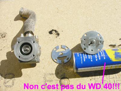

W starszych jest problem bo Fiat nie zrobił odpowiedniego odprowadzenia sadzy z przestrzeni między cewką a zaworem i to tam zostaje i ubija sie...no i wiadomo wink.gif
Wystarczy zrobic od dołu otwór... po prostu rozciąć uszczelkę na szerokość 1 cm i to wszystko ok.gif

Nie ... tam nie ma gazów.. no moze minimalnie tyle ile sie wydostanie między swozeń a tulejke...
Nowe zawory maja taka specjalna uszczelkę... zaraz znajde...
