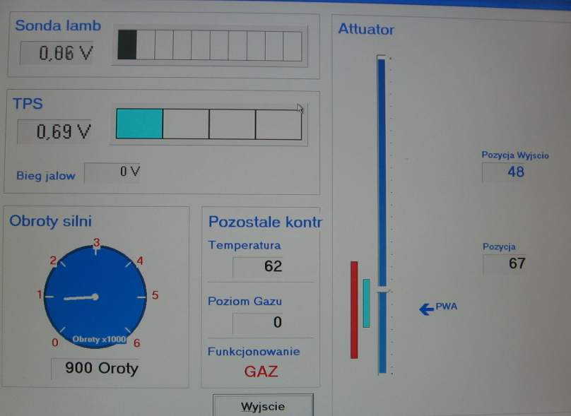

Nie wiem jak o wytłumaczyć, po lewej w okienku wyświetlanie parametrów mam dwa parametry:
- Pozycja wyjściowa - jest to jakaś liczba wpisana (nie pamiętam teraz ile mam)
- Pozycja - zmienia się wraz ze wzrostem obrotów i ze wskaźnikiem PWA, który obrazuje strzałka podnosząca się i opadająca.
Na jałowych obrotach spada mi do 45 jeśli dobrze pamietam, a przy 3000 obr wzrasta do ok 70 (nie pamiętam dokładnie, nie zapisałem frown.gif ) Więc twierdzicie, że na masę powinno być, silnik to ten fiatowski 1108 ccm, jutro przestawię i zobaczę co się będzie działo. Nie wiem tylko czy TPS mam podłączony, spróbuję go odnaleźć w tej plątaninie i zobaczę czy kabel jest do centralki podpięty.

Gazownik mi zawsze wpisywał ustawienia 25 na jalowych, poza jałowymi 40. Rozumiem, że mam ustawić duży zakres pracy krokowca żeby zobaczyć, czy pracuje w tym całym zakresie? Tylko co z tego, skoro pewnie i tak musi to być jakoś konkretnie ustawione? Przez duży zakres mam rozumieć np. na jałowych 10 a poza 100 czy jakieś inne proponujesz?

>Na jałowych obrotach spada mi do 45 jeśli dobrze pamietam, a przy 3000 obr wzrasta do ok 70 (nie pamiętam dokładnie, nie zapisałem )
to swiadczy o zlej regulacji membrany w parowniku
Taki mam parownik. Zapewne regulacja membrany to śruba nr I. Rozumiem, że jak pokręcę to powinno mi się zmieniać PWA i najlepiej jak będzie ok 70-80

To jest PWA = P ozycja W yjściowa A ctuatora. Cofnij sie do wczesniejszego twojego watku bo mi sie juz nie chce drugi raz tego samego tłumaczyć.

Pozycja to pozycja bieżaca actuatora czyli krokowca. To własnie obrazuje jego pracę - ruch.

Ustaw na razie obydwa na 40. To są maksymalne ograniczenia ruchu a nie punkty do których krokowy musi się poruszać. Ruch krokowca zalezny jest od sygnału z lambdy.

Ok, czyli mam ustawić duży zakres pracy silniczka, czyli liczbę kroków powyżej PWA na jałowym i poza, czy od 10 do 100 wystarczy? Zaobserwuję pracę silniczka na jałowym i na 3000 obr, zapiszę i co potem? Czy powinienem coś regulować na REDUKTORZE??

ustaw wszedzie po 40 dla poniżej i powyżej
> zapiszę i co potem?
potem dopasuje sie PWA i ewentualnie zmniejszy zakresy. Zobaczymy tez na ile jest liniowa charakterystyka układu i może trzeba cos bedzie pokręcić. A ile jest teraz PWA?

no a ile tam jest teraz?Było przedtem nisko hmm.gif, to ustaw może z 60, potem się obaczy.

Możliwe, że po odpięciu akumulatora, zresetowałeś sterownik lpg. Teraz trzeba wprowadzić odpowiednią konfigurację podstawowych czujników.
na tej fotce towera pieknie widac co jest jak ustawione.
PWA jest na 48 kroku co obrazuje strzałka.
67 to akurat w tym momencie pozycja w której się znajduje w tej chwili aktuator - obrazuje to biała kreseczka.
Niebieski pasek to cały możliwy do ustawiania zakres ruchu dla aktuatora. Czerwony to zakres z ograniczeniami dla wysokich obr a błekitny dla ruchu na obrotach jałowych . Te zakresy ograniczające nie są strasznie ważne. Na pewno nie mogą być za wąskie. Teoretycznie mogły by być na maksa ale czasami może się zdarzyć przeregulowanie więc się je ogranicza żeby ten krokowiec nie hasał za daleko. Tak się robi gdy układ wykazuje zbyt dużą bezwładność.
TPS widac że jest z odpuszczonym pedałem gazu bo ma niskie napięcie 0,69V. Sygnał z sondy w tym momencie jest złapany na chwili ubogiej mieszanki bo jest 0,06V.
Tera podstawowa zasada działania LPG II gen. Czyli mądrze powiedziawszy automatyka w zamkniętej pętli sprzeżenia zwrotnego, korzystająca z danych sondy lambda. 270751858-jezyk.gif
Gdy sonda bedzie wskazywała ubogą mieszankę to aktuator będzie otwierał się czyli zasuwał do góry wzbogacając mieszankę. Bedzie się tak działo aż do momentu gdy sonda przeskoczy na bogatą. Wtedy ruch aktuatora się odwórci i będzie przymykał zawór czyli zasuwał kroczkami w dół. I tak w kółko aby mieszanka stabilizowała się wokół punktu stechimetrycznego. Stąd prawidłowe dziłanie to taki gdy wystepują oscylacje sondy i pracy aktuatora. Jak źle ustawiony PWA lub za ciasne ograniczenia to np. mieszanka bedzie uboga ale ograniczenie nie pozwoli dalej otworzyć się aktoatorowi. Wtedy kupa. Dlatego na początku regulacji lepiej ustawić szerokie zakresy żeby zobaczyć wokół jakich wartości oscyluje sobie aktuator i do tego przykroić potem końcowe ustawienia.
Jak bedziesz sprawdzał w zakresie jakich wartości pracuje aktuator to zwórć uwage czy nie dobija do któregoś wyznaczonych ograniczeń. Wtedy powiększ je jeszcze.

jak masz ptaszek stala pozycja wyjscowa zahaczony to wpisujesz z lapy ile ma byc i zatwierdzasz enterem jesli ptaszek odhaczasz masz jakby autoadaptacje
ja zrobiłem tak, że zaznaczyłem tą opcję, wpisałem 48, dałem enter po czym ją wyłączyłem, bo myślę, że jak go zablokuję to nie będzie chodził, ale pewnie się mylę...

"o to chyba będzie to, zmień na takie ustawienie TPS. Na jałowym 12V a naciśnięty pedał 0V. Zgadzałoby się."
Na obecnych ustawieniach (opisane wyżej) auto słabo hamuje silnikiem a wcześniej czytałem że powinno normalnie to się odbywać. Czyli mam zablokować położenie krokowca na 48 ? Bo teraz działa adaptacja czy jak?

> Teraz od nowa i po kolei. Zmieniłem tak jak mówiłeś pozycję wyjściową
> na 48, poprzez właśnie opcję stała pozycja atturatora, którą
> oczywiście później odhaczyłem.
a po co ? Miałeś zahaczyć i zostawić . Czy ja gdzieś pisałem że masz odhaczać?
> Mam teraz na 48. Na jałowych
> obrotach silniczek pracuje w zakresie 36-46 (czyli niżej niż
> wcześniej pisałem. Co się połączę to inne wskazania ) przy
> pozycji 49 (nie wiem czy to się powinno tak zmieniać jeśli
> ustawiłem na 48). Przy 3000 obr silniczek pracuje w zakresie 45
> - 49
tower ma racje trzeba zagrzać sondę, zapomniałem że to bez grzałki , ustaw czas nagrzania jak poradził i wtedy jeszcze raz zobacz
> a po puszczeniu pedału gazu obroty normalnie spadają a
> praca silniczka wskakuje na 65 kroków po czym schodzi do
i to jest dla mnie troche dziwne co on tak nagle wysoko leci. Jak pokazuje w końcu ten TPS przy naciskaniu i puszczaniu pedału?
> wcześniej omówionego zakresu 36 - 46.
> Pytanie: czy ta wartość 48 w tym przypadku to jest jakaś liczba
> pomiędzy z zakresu pracy krokowca?
No przeciez to jest własnie PWA czyli miejsce ze strzałką od którego krokowiec się rusza na + - kroków które wpisałeś czyli teraz wszedzie po 40.

Jeżeli na rozgrzanym bedzie dalej podobnie z tym zakresami pracy to troszke ujmijmy PWA do około 40.

Pewnie jeszcze nie była zagrzana sonda stad ten efekt. Jeżeli to jest sonda jednoprzewodowa bez grzałki to musi być dłuższy czas ustawiony na jej nagrzanie. Czyli tak jak radził tower.
> Sonda
> ładnie chodzi w całym zakresie tak jak wcześniej.
i bardzo dobrze. teraz test w ruchu czyli czy te zakresy sie nie zmieniaję jak dynamiczniej przyspieszasz? Jak trochę tak to napisz jakie są.

To zobaczymy potem.
Jak te ruchy krokowca przy jedzie autem nie będa odbiegały to zawęzimy jego ruchy do np +- 15. Mozna będzie spróbować załączyć cu-off i ustawić na 1800 obrotów i np pozycja 20 kroków. I jak wszystko będzie ok to będzie finito.
