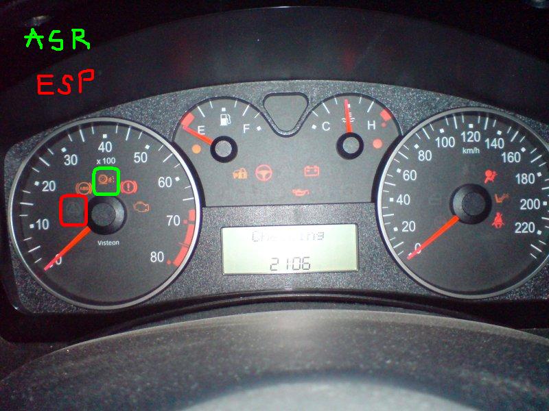

Działanie ASR i ESP jest sygnalizowane tą samą ikonką na między licznikami - żółta
Być może w Abarcie jest dodatkowa lampka ? Nie wiem bo koledzy jasno tego nie pokazali smile.gif
> tego nie pokazali
hmm.gif pokazać nie pokaże, ale mogę jasno powiedzieć, że są dwie różne kontrolki zlosnik.gif
> kontrolki
Masz na myśli tą drugą od ASR, coś jakby wizualizacja sypiącego w oczy piachu spod koła ? zeby.GIF No to właśnie poza Abarthem jej prawdopodobnie nie ma.
Heh, to chyba jak będę w ASO to poproszę o wyjaśnienie. Kontrolka ASR jest na tunelu środkowym, symbol "sypiących" kół też, nawet się włanczał jak traciłem przyczepność na przednich kołach - więc to może to.
> ...i wszystko jasne!
> Fotka z 1.6 Dynamic 2002r. (jest ASR, brak ESP)

> Czego w błąd wprowadzacie
> Przycisk na panelu jest tylko od ASR, ESP wyłączyć sie przyciskiem
> nie da.
> licznikami - żółta
> tego nie pokazali
u nas wył i zał jest sygnalizowane kołem ze żwirkiem na wyświetlaczu LCD, ale interwencja samego układu jest sygnalizowana kontrolką z ESP na obrotomierzu. Natomiast kontrolka z kołem i żwirkiem na obrotomierzu wogóle się nie zaświeca, zamiast niej jest obrazek na LCD
