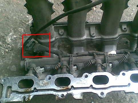

U mnie nie łączyło w okaolicach tej wtyczki zaznaczonej na zdjeciu też nie pracował na jeden cylinder wystarczyło poruszac i wszystko wracało do normy, ale po pewnym czasie juz nie pomagało grinser006.gif z tego co pamietam to marchewa sie chyba zapalała.
Mam już cewkę nową w autku jakieś 30min temu wymieniłem ją. Jak mi teraz coś sie zacznie robić to tą cewkę to jak rzucę to dorzucę do Patra a to coś kawałek grinser006.gif
