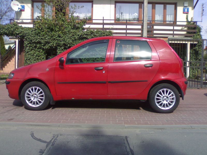

Do mojego Kropka sprężyny od Palio zakładał zaprzyjaźniony mechanik na kanale. Mam obcięty 1 zwój, ale uważam, że to za mało. Obetnij przynajmniej 1,5 zwoja. Myślałem, że po jakimś czasie tył trochę usiądzie i będzie ok, ale stoi tak samo jak na początku smile.gif.
Zostawiłem to tak jak jest, bo nie chce mi się jeździć do mechanika i jeszcze raz to robić.

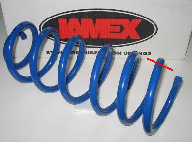

No i wtopiłem 120 PLN za sprezyny, i 50 za robocizne. W efekcie po przeróbce musiałem z powrotem założyć stare oryginalne.
Pierwszy problem - to uzbrojenie sprężyn od Palio w odboje zdjęte ze sprężyn Punto. Kupione przeze mnie sprężyny od Palio były wyraźnie grubsze od oryginalnych, dwóch magików i w porywach trzeci szarpali się zdrowo żeby te odboje przełożyć. Sam bez dobrych narzędzi na pewno bym sobie nie poradził już na tym etapie.
Jak już odboje się wcisnęły, to trzeba było skracać, bo bez skracania sprężyny się nie zmieszczą. Skrócenie o 1 zwój powoduje, że sprężyny wchodzą, ale jest cholernie wysoko aż strach tak jeździć. Trzeba ciachać ponad 1 zwój.
Po ucięciu okazuje się, że górny zwój był profilowany tak, że sprężyna od góry była płaska, guma na niej równo leżała i całym obwodem przylegała i podpierała nadwozie. Po ucięciu spręźyna sterczy końcem zwoju pod ostrym kątem do góry. Guma nie przylega na płasko, oparcie nie jest na całym obwodzie ale praktycznie w jednym punkcie na końcu sprężyny. Spowoduje to bardzo szybkie przebicie gumy w tym miejscu, a następnie sprężyna zacznie opierać się punktowo w tym miejscu o nadwozie. Pytanie - po jakim czasie wejdzie do bagażnika mlot.gif
Poza tym jest cholernie sztywno. Robi się z kropka wóz drabiniasty.
Wydaje mi się, że wiem co u mnie poszlo nie tak:
Kupiłem sprężyny do Palio firmy Jamex. W opisie było, że są to sprężyny wzmacniane, dlatego wyszło tak wysoko. W przypadku zwykłych, może byłoby niżej i mniej twardo.
Poza tym te moje Jamexy nie były progresywne. Typowe do Palio mają górne zwoje ciaśniejsze, dlatego ucięcie jednego zwoju powoduje, że ucięta końcówka nie sterczy pod takim kątem, ale układa się bardziej płasko, i daje się ułożyć na podparciu nadwozia na całym obwodzie.
> całym obwodzie.
> W sumie 170 w plecy i ponad 2 godziny czasu straconego.
> Ale wiedza kosztuje

> Coś z opisu wynika, ze kolega uciął od góry
> To tylko wiedza no cóż -dlatego nie chciałem aby to było w
> manualach-właśnie ze względu na takie wpadki-jeśli ktoś to robił
> -to zrobił z pomocą kącikowej braci-
Kolega Artec przekombinowal od poczatku bo kupil takie sprezyny zmiast seryjnych.
Nie widzialem tego na wlasne oczy, ale moim zdaniem sytuacja jeszcze jest do uratowania, moze inaczej ulozyc sprezyne hmm.gif
Ja bym jeszcze pokombinowal zeby wyszlo np. 2 cm wyzej jak seria.
No pewnie ze od gory. Od dolu jest węższy koniec i odbój, a od góry jest szerszy, gdzie się tnie i tam jest okrągła guma nasadzana.
