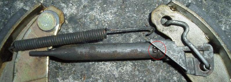

mam takie same objawy po wymianie cylinderków.Wiem że źle złożyłem samoregulator , dzisiaj biorę się zaniego ponownie.
Czy ktoś mógłby wrzucić zdjęcie jak powinna być zamocowana taka płaska blaszka przy samoregulatorze ( nie ta co chodzi po zębatce)
W poście nad twoim masz link do zdjęć.
Zgadza sie ale na zdj nie widać tej blaszki o którą mi chodzi.
Gdzieś przeczytałem że jest to jakieś zabez. termiczne.
Prawdopodobnie źle to założyłem i dlatego moje pytanie.

Zacznij od zwalenia bębnów i oblukania kompensatora. Pewnie to on jest przyczyną braku ręcznego.
Oto zdjęcie samoregulatora na szczękach z bębna PRAWEGO koła.
Chyba o to ci chodzi. Etzold nazywa to termicznym kompensatorem luzu.
Te dwa cypelki od kompensatora wchodzą w wycięcie w rurce
samoregulatora. Wynika z tego, że złożone blaszki wystają po drugiej stronie w kierunku środka bębna.

Zobacz na fotkę powyżej. Widać tam skośną blaszkę. Ta blaszka jest tak zagięta, że zaczepia o nakrętkę z ząbkami na rozpieraku. Przy rozwarciu szczęk blaszka zaczepia za ząbek na nakrętce i gdy szczęki wracają nakrętka troszkę się odkręca kasując luz. Dlatego musi się obracać bez przeszkód (powinna być powleczona cienko smarem). Nawet jeśli między szczękami i bębnem będzie duży luz to po kilku hamowaniach powinien się skasować.
Jeśli nadal jest coś nie tak to zdejmij bęben i załóż na szczęki z lekkim luzem np: ścisk, albo coś co zapobiegnie wypadnięciu tłoczków. Teraz niech druga osoba delikatnie naciska na hamulec, a Ty patrz czy wszystko działa jak należy. Czy nakrętka się kręci, czy blaszka zaczepia o ząbki. To samo przy delikatnym zaciąganiu ręcznego.
