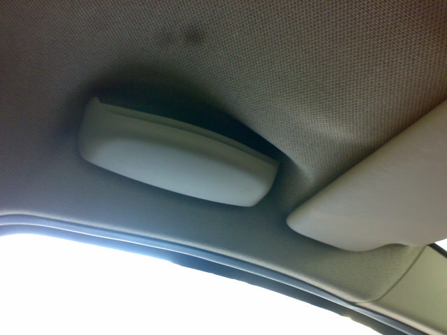

No i mam zamontowane.
Oprócz schowka potrzebny wspornik, dwa nity, dwie śrubki, zdjęcie częściowe podsufitki i wielkie podziękowania dla mego znajomka Kacpra76:)
Foty wrzucę jutro.
z ciekawości ... ta blacha jest mocowana do nadwozia nitami, a reszta wkrętami poprzez podsufitkę??
Bo w "starych" fiatach były otwory na uchwyty w nadwoziu i tam można było założyć poprzez odpowiednie spinki hmm.gif
Dach jest przygotowany do montażu uchwytu lub właśnie schowka na okulary (rynek ruchu lewostronnego). Nitujemy, przebijamy się przez podsufitkę i mocujemy schowek.
