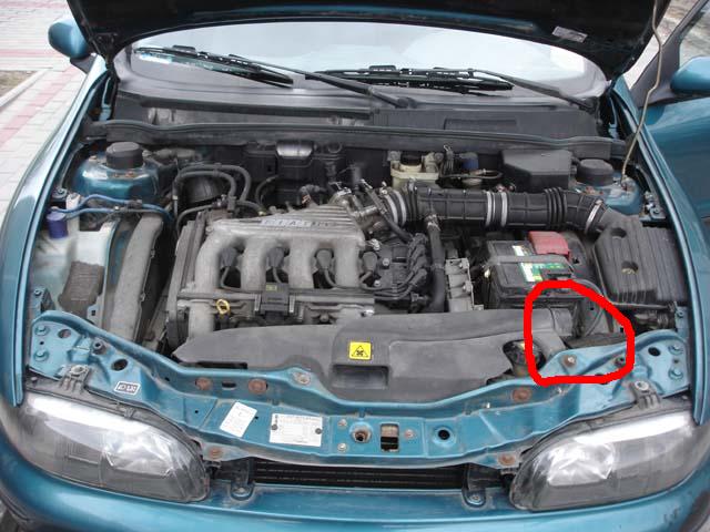

Nie wiem dokladnie jak to wydlada w 1.4 ale w 1.6 wygladalo to mniejwiecej tak:
to co masz po prawej w 1.4 znajduje sie po lewej stronie. Zanim zaczne cos grzebac powiedz mi czemu wlasciwie mam to robic?... sam tez probowales tego?..... apropos,filtr powietrza wymienilem w tamtym roku.

Tu chodzi tylko od odlaczenie rury.
Jak widac na moim zdjeciu, u mnie jest odpieta wlasnie.
Od kiedy zalozylem instalacje gazowa tak wlasnie jezdzilem.
Gdy rura byla przypieta to wlasnie gdy podczas jazdy z predkoscia wieksza niz 40 - 50 km/h na luzie (lub z wcisnietym sprzeglem) silnik gasl.
Warsztat LPG argumentowal to tym, ze przy wiekszych predkosciach ped powietrza jest zbyt duzy poprostu na wolnych obrotach do silnika dostaje sie zbyt duzo powietrza w porownaniu z gazem dlatego silnik gasnie.
Po odlaczeniu rury bez wzgledu na predkosci powietrze juz nie jest wdmuchiwane wiec problem nie wystepuje.
Swoja droga nie jest to zadna skomplikowana operacja odpiecie tego. Calosc zajmuje nie wiecej niz 10 sekund.
Sprobuj odpiac i sie przejechac i zobacz czy cos to dalo czy nie. Jesli nie to przypniesz spowrotem w kolejne 10 sekund.
