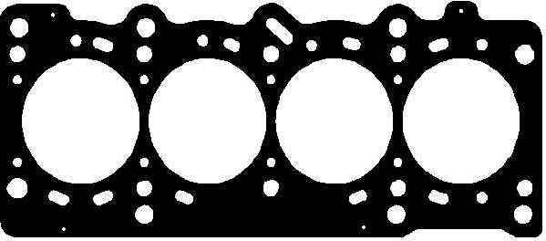

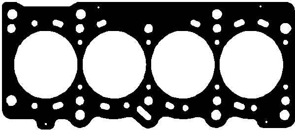

głowice nowego typu w silnikach FIRE roznia sie kanalami np olejowymi. najprosciej jak sobie porownasz uszczelki UPG, wiec z tego wynika ze i blok sie troszke rozni.

a gdzie tu widzisz różnice? bo ja widzie identyczne kanały...
bo ja tu roznicy nie widze....
> powiedz mi gdzie sie rożnia
dałeś uszczelke od 8v i 16v więc co chcesz porównywać?
no wlasnie ze nie no chyba ze rysunki z elringa sa pokrzaczone, ta wyzej to puntoII i FL do 2003 r 1.2 8v a ta druga to punto FL po 2003.09 numery Elringa odpowiednio : 710.280 i nowa 151.624.
Ja zakładałem na motor 1,2 z 2005 roku, głowicę z 75 i idealnie pasowala uszczelka.
