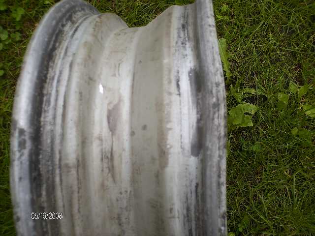

Czy z felgi w takim stanie jeszcze coś będzie? Da się ją naprawić:

A ile z grubsza może kosztować prostowanie takiej?
Wygląda jak stalówka biglaugh.gif, z tego co wiem to nie bardzo da sie coś zrobić, mało kto sie bierze za takie coś. hmm.gif
Tak w sumie z ciekawości bardziej pytam.
Znam zakład gdzie jeżeli chodzi o felgi to zrobią wszystko, ale są pieruńsko drodzy.
Za prostowanie stalówki w corolli wzięli kiedyś 90 zł. Ale zrobiona była perfekcyjnie.
A te za zdjęcia są 4 z 80 zł (na razie bo to z allegro).
3 są w takim stanie jak ta. Gra nie warta świeczki chyba.
znajomy łatał pękniętą felgę i jeździł - w wawie ale nie wiem gdzie,
jedź do wulkanizatora, niestety mogą to być wysokie koszty...
Chyba ze lubisz cos kupic,pozniej za naprawe dać dwukrotną wartość nowki grinser006.gif
jak mam być szczery to pewnie łącznie wydasz na to z 300zł jak nie więcej (bo oprócz prostowania przydałoby się jeszcze pomalować zeby.GIF) a za tyle można już kupić na alledrogo komplet felg z cyklu "zakładasz-jeździsz".
Skoro 3 z nich sa w podobnym stanie to daj sobie z tym spokoj. Poszukaj czegos w lepszym stanie i z oponkami bo te sa chyba bez cfaniaczek.gif
Jasne, że da się to naprawić, to jest najprostsze uszkodzenie do naprawienia i najmniej czasu pochłania. Niedawno prostowałem wszystkie felgi, bo miały podobne uszkodzenia. Normalnie koszt naprawy jednej kosztowałby 80zł, ale gdy dałem cztery to dogadałem się na 50zł od sztuki.

W Trn jest taki stary dziadek - cudotwórca smile.gif To co on potrafi naprawić przechodzi pojęcie, najbardziej mnie zszokowało jak nadspawywał urwane fragmenty felg, no ale jak ktoś da np 4000 za fele to czasem warto dać dziadkowi 500 smile.gif
Ja bym dał sobie spokój, kupiłem cztery nowe stalówki po 35zł sztuka, rachunek prosty nie opłaca się dawać 80 za prostowanie.
Panowie, to są aluminiowe. Że stalówki się łatwo prostuje to ja wiem, bo nie jedną już w życiu pogiąłem.
A pytałem bo byłem ciekaw jakie usterki da się w alusach naprawić.
Mój ojciec w volvo ostatnio rozwalił alusa. Przy wyprzedzaniu wpadł w dziurę, felga pękła na 2 częsci. Jestem pewien że stalówka by to wytrzymała co najwyżej pogięta.
Alusy są więc znacznie ładniejsze ale mniej praktyczne.
